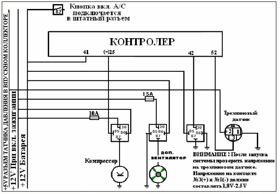

Сообщение TreNeR » Пт июн 13, 2008 11:10 pm
Хочу попробывать разобратся со своим кондиционером
не смог найти назначение вывода 42 (подозреваю, что переключение таблиц калибровок). И так и не понял что это за трехпиновый датчик (включеный на контакт RCo)? И прошивка, кстати, без лямбды и адсорбера. А какже её на евро-2 заливать :shock: ?
Это схема из мануала. Единственная.

Сообщение TreNeR » Вс июн 15, 2008 1:16 pm
Фактически мне 42я нога для кондишена не нужна ;)
Можно туда поставить переклюк и залить двухрежимку спорт-эконом(на реле 85 контакт с кнопки кондея на тумблер, или напрямую на землю). А подскажите зачем подключен датчик на контакт регулятора СО?
ЗЫ За распиновку спасибо. Нигде не мог найти.
ЗЫЫ Нашел в распиновке еще контакт управления гидроусилителем. (51 Вход запрос на включение гидроусилителя руля ДгУР)Тоже интересный контактик ;) Только как его задействовать?
