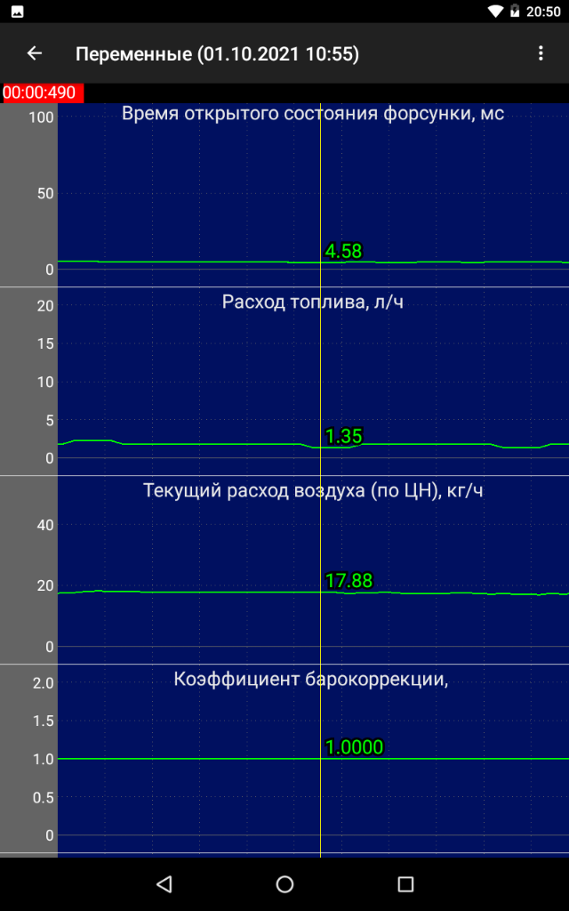

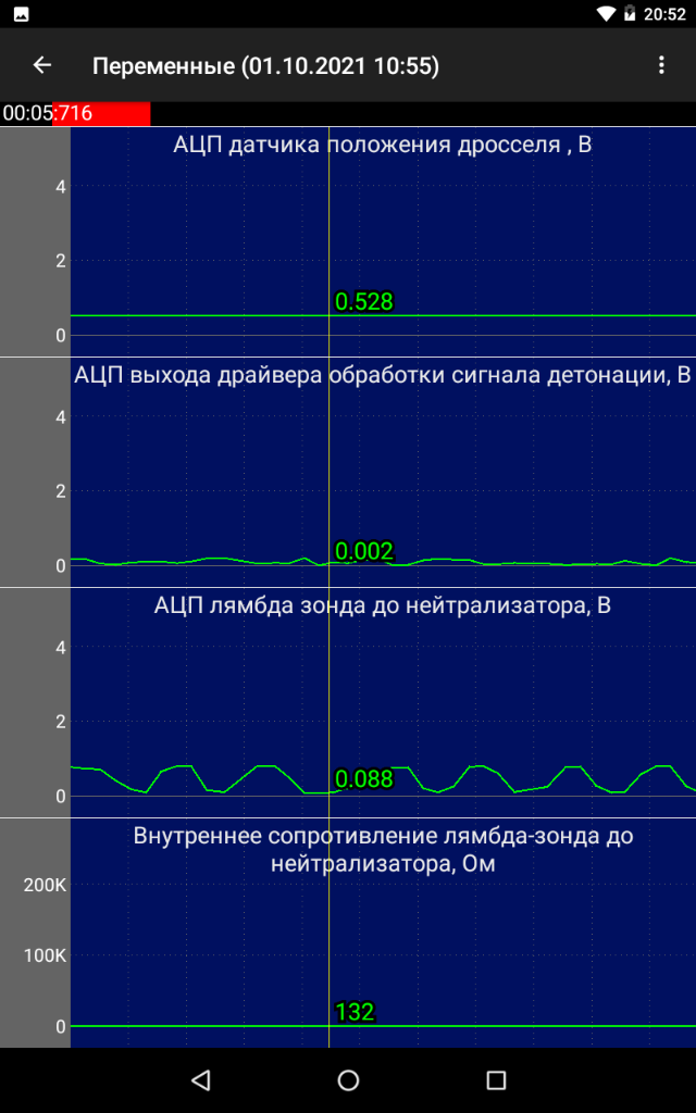

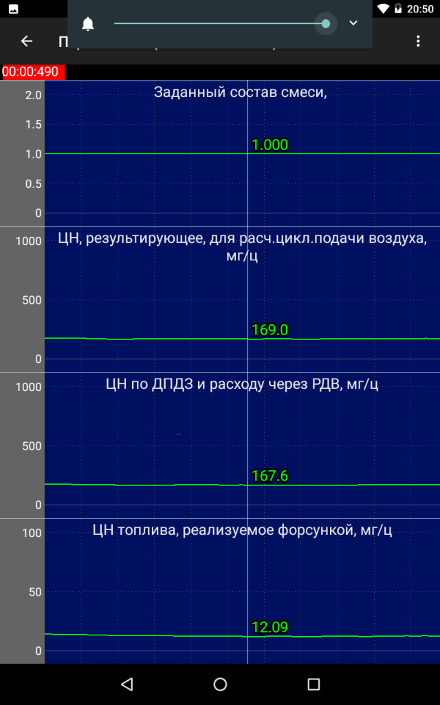

Доброе утро! Случился такой казус - при чтении флешь пропало питание на контроллер ( слетел крокодил с клемы) и блок больше не вышел на связь. С разборкой записал по новому 061 прошивку (еепром с блока сохранил, иденты вроде такие) но теперь машина ведёт себя неадекватно, хотя приехала совершенно нормально. Иденты из еепром 821.3763.000-02. Со слов хозяина никто её не прошивал, обычный бус грузовой. 065 прошивка ограничение скорости 60, какие ещё серийки шились в газели, шильдика на блоке нет. Прошивку читал по просьбе друга.

А подробней можно , чем читалось , писалось ?, зачем 065 , 060 нормально работает, газ есть?, и какой?

Читал мотор лодырь, писал Чиплодырем. Гбо 4. Софта 060 не имею, если не сложно поделитесь. На ХХ параметры почти в норме, а в динамике вялая, тупая что газ что бенз.
