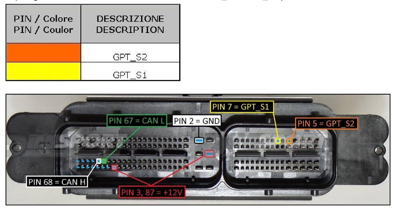

Подключил на столе,модуль51бенч+мид+брекаут бокс. Считал флеш и еепром, флеш читал полторы минуты,епром моментально. Считал пароль с флеш. Все быстро и четко на 5+.

Идентификаторы со сканера и с шильдика не совпадают.
Это настораживает.
