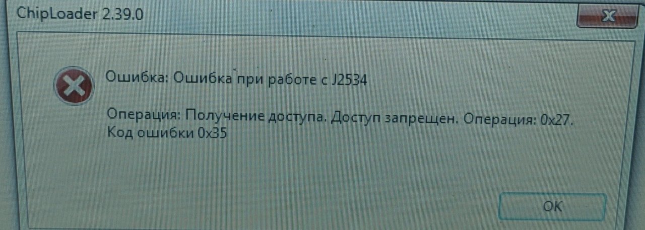

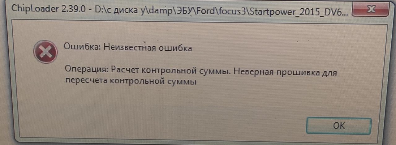

Здравствуйте, делал уже 1 фокус такой, проблем небыло. Паспорт читает, прошивка стоковая dv61-12с204-dmd. Если правильно помню пароль вычитывается кнопкой read flash, фото ошибки ниже. Подскажите пожалуйста в чем дело может быть.
При попытке залить тюн
При нажатии на считать флеш

Re: Ford focus 3 ems2204 не могу записать е2
Сообщение viktor9950 » Сб июн 26, 2021 3:33 pm
Адаптер какой ?

Сообщение Skar » Сб июн 26, 2021 3:36 pm
Опенпорт

Сообщение viktor9950 » Сб июн 26, 2021 3:41 pm
Опенпорт
Винда какая 32 64 бит?
Подмени на DLL4247

Сообщение Skar » Сб июн 26, 2021 3:45 pm
Win 7 32bit

Сообщение viktor9950 » Сб июн 26, 2021 3:49 pm
Win 7 32bit
Разархивируй и замени по этому пути

Сообщение Skar » Сб июн 26, 2021 4:01 pm
Все сделал, Не помогло, версия длл в чиплодыре 4247

Сообщение viktor9950 » Сб июн 26, 2021 4:04 pm
Опен 2.0 ориг?

Сообщение Skar » Сб июн 26, 2021 4:07 pm
Простите, я идиот, тюн когда скачивал подписано было емс2204, я и не стал проверять. на 2х литровых бош мед17.2. спасибо за помощь
