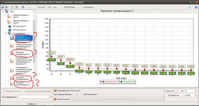

Подскажите, кто в теме, когда и при каких условиях используется калибровка "Пусковая топливоподача 1.1", "Пусковая топливоподача 1.2", "Пусковая топливоподача 2.1" и "Пусковая топливоподача 2.2"?

Первый запуск и второй запуск, а дальнейшие градации (1.1 и 2.1) условны.
