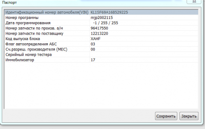

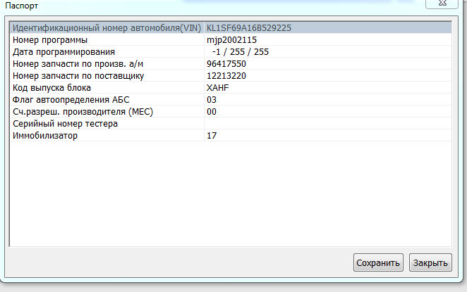

Вот еденты.

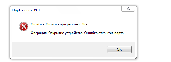

Сканматик не идет.

Сообщение IVAN34-RUS » Ср фев 17, 2021 5:55 pm
Ошибку выдает. Не могу прочитать.
Ремонт авто.
Сообщения: 3198
Re: Шевролет авео 2005г. 1.4.
Сообщение Иоанн » Ср фев 17, 2021 6:04 pm
Вы случайно клайн не проверяли в настройках? После проверки могло быть такое. Перемычка стоит на иммо?
