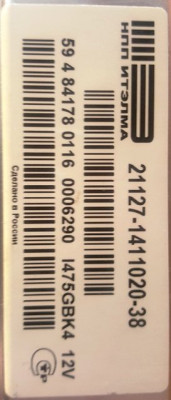

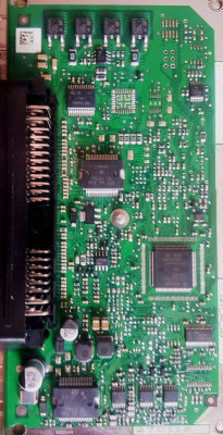

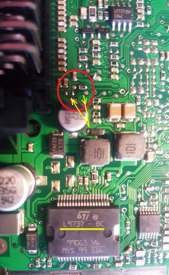

Какая то калина...1.6 двигатель. Блок М74 I475GBK4 прошивка. Бился с ним где то час. Ни в какую. Открыл, прозрел. Таких не попадалось. Почитал местные темы. Ну и пришлось разбираться, т.к. клиентка уже наелась в макдональдсе и нагулялась. Теперь по теме: В этом блоке установлена микруха контроллера питания, имеющая на борту и CAN и K-Line (l9737). CAN выведен стандартно. K-Line выходит на "конструкцию" из переключателя с "0" резистором. В какой то теме есть упоминание, что нужно снять "три детальки". Одна из них - "0" резистор. Потыкав тестером обнаружил, что если его перенести в другое положение, то как раз попадем на стандартный пин K-Line (D2). Я не стал заморачиваться и сняв резистор, подпаял проводок на среднюю точку "переключалки". Туда подал K-Line с адаптера. CAN подключил на стандартные пины. Резисторы, которые упоминаются в соседней теме, а именно по 62 Ом, убирать нет смысла. Они как раз и есть нагрузка 120 Ом для CAN. Фактически не нужно ни какого изврата по подключению и подтяжкой CAN на питание. Просто перекидываем резистор. Подключаем CAN и K-Line на свои пины. Зачем то снимаем галку в настройках "работать по CAN" и начинаем по нему работать. После возвращаем резистор на штатное место. У меня не было времени, но похоже блок не стартанул без него. Правда проверял уже в спешке. Ну и "картинко" в придачу.

Mr.1/4
Это М74.5

Mr.1/4 писал(а): ↑Сб фев 13, 2021 6:20 pm
Это М74.5
Это M74, CAN, серийная версия, LADA GRANTA 1.6L 16V, E5.

Mr.1/4
Иоанн писал(а): ↑Сб фев 13, 2021 7:40 pm
Это М74.5
Пардон! Вы правы.
Как только увидел 21127, сразу подумал, что это 74.5. Но не тут-то было))
Вобще, Автоваз в своём репертуаре: "переходные" модели, запчасти, блоки.

alex_ls
Был и у меня такой блок, провозился с ним с час, ничего не получилось, плюнул, взял vvdi-prog, подпаялся к процу, прочитал и записал. Единственный момент - должна быть пересчитана контролька.

вадимк
Я тоже смотрел с тоской на минивигглер, но передумал и добил по CAN. Влом паять было.
