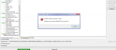

Всем доброго времени суток. Работал с CHIPSOFT J2534 Mid (обновлял), Сканматик SM2-PRO. Ошибка есть на обоих адаптерах, вне зависимости от прошивки, хоть тюн, хоть серийка. После повторного подключения, иногда и с 3-го раза запись все-таки проходит. Бывает, что и с 1-го раза все проходит штатно. Никакой системы не усмотрел. Доп. питание (лабораторный блок) подключал, температуру двигателя ниже 50 гр. выдерживал. При работе с другими ЭБУ ничего подобного не было. Подскажите, пожалуйста, что за ошибка и как с ней бороться. Спасибо.

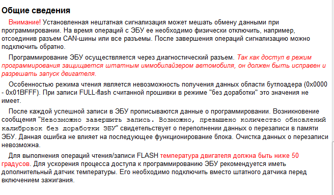

Понял. Спасибо, при первой возможности проверю, отпишусь. Еще в справке к программе по этому ЭБУ надо бы добавить пункт о необходимости снижения температуры ДВС менее 50 градусов перед репрогом. Спасибо.
Здравствуйте . с темп знаю что на валео нужно мение 50 гр и то разьем снимал с датчика темп . а на 3120 первый раз слышу. шил логан и сандеро 2019г по горячему как говорится все ок . проблема была с заливкой но Денис решил проблему с драйвером .
Yuras
Сообщения: 761
Re: EMS3120 Renault Logan. Ошибка J2534
Сообщение Yuras » Вт янв 05, 2021 10:18 pm
Amikur68 писал(а):
Вт янв 05, 2021 8:39 pm
Не обязательно. Тем-ра играет роль только на Valeo и Sagem.

Хорошо, если так. Только когда идет сбой в работе, обращаешь внимание на все. На скрине из справки к Scan Master CAN(v2). У Combiloader те же требования по температуре.

До сих пор ни одного Дастера с Валео не остужал до 50 гр.С. Отсоединил разъем ДТВ и работал. А после репрога стирал ошибку. Именно ДТВ, а не ДТОЖ. У меня коллега вообще установил, что самое главное - это ЭБУ остудить. Он компрессом остужал ЭБУ и после этого репрог был возможен. А EMS-3120, 3125 просто читывал/записывал без всяких таких манипуляций, поэтому в хелп про температуру не нужно.
Профессионалам доверие полное, но после того,как адреналина хапнул при сбоях в записи, двигатель охлаждаю. Хотя ошибка была и при температуре ДВС ниже 50 гр.
Сообщения: 3198
Сообщение Иоанн » Ср янв 06, 2021 6:05 pm
Ограничение по температуре не даст даже начаться процессу чтения или записи. А если таки процесс пошел, то его прерывание связано уже с другими причинами.

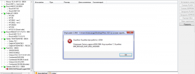

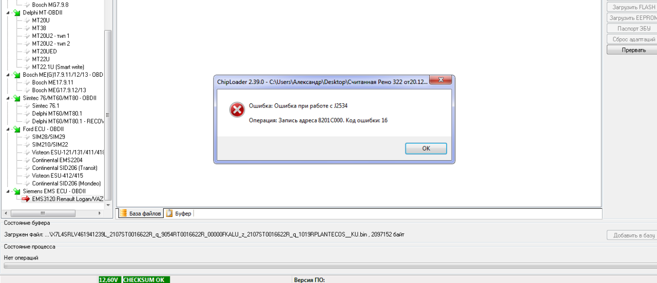

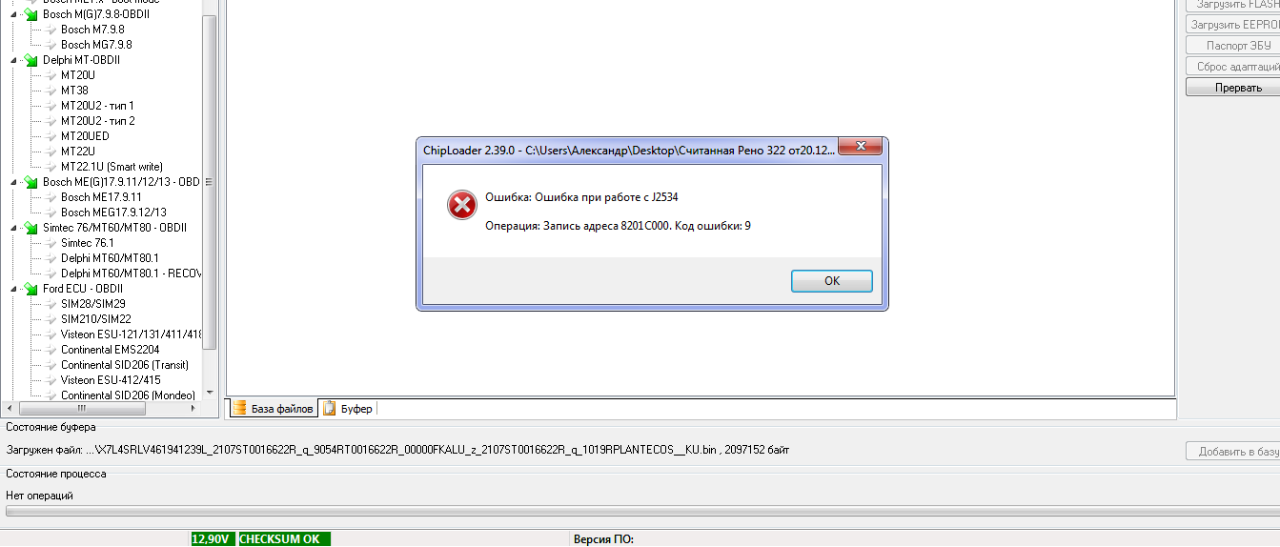

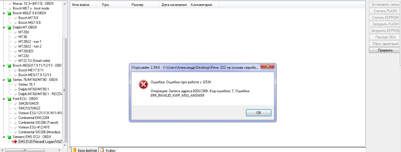

Проверил после обновления CHIPSOFT J2534 Mid-все то же самое. Адаптер ни при чем. На скринах код ошибки №9-с адаптером Mid, код ошибки №16-Сканматик2 PRO. Записывал ранее считанную с ЭБУ прошивку(сток). При первой попытке стирание прошло, в начале записи-ошибка. Вернее, запись да же не начиналась. Подключил СМ2-ошибка. Вернулся к Mid .Запись прошла с 5-го раза после того как считал то,что прикладываю в архиве (может поможет найти проблему) и поднял напряжение до13В. Не знаю, могло повлиять поднятие напряжения? Что еще нужно сделать для решения проблемы? Спасибо отозвавшимся.
