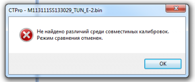

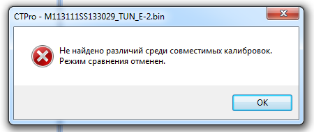

Сообщение Иоанн » Сб июн 06, 2020 5:12 am
Сравнил эти две прошивки тюн и 23, изменений в них нет.
