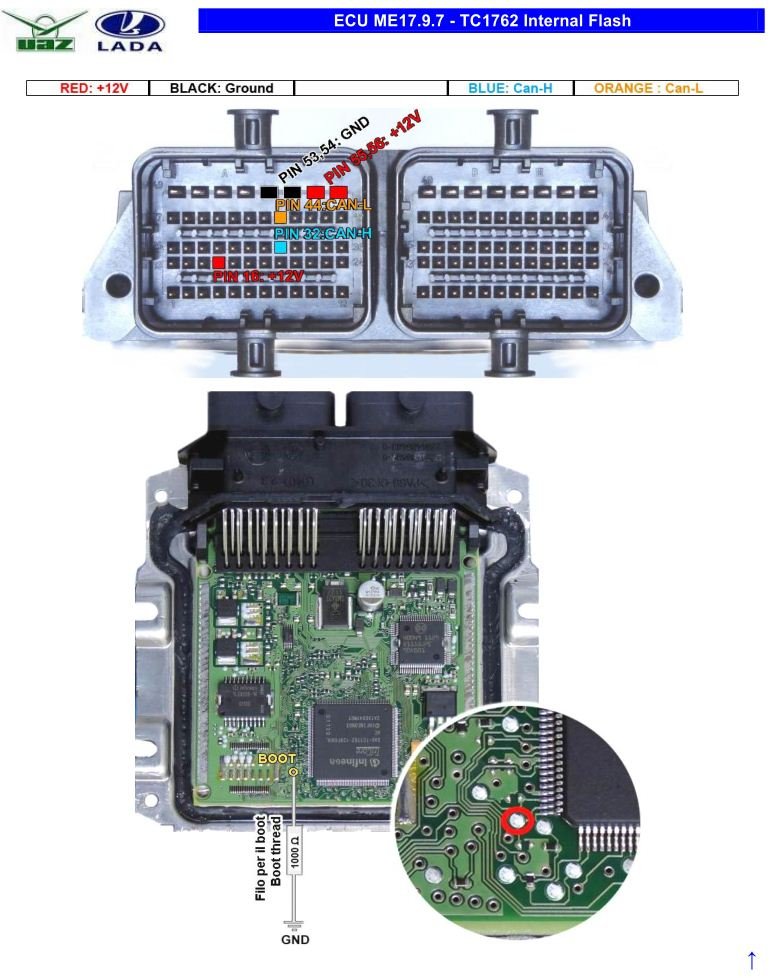

По такой схеме!

Re: 17 9 7 не подключается в буте
и 87 контакт процессора через 1ком на массу до включения питания!
Адаптер какой?
лайт в режиме 2534
А управление питанием в настройках модуля трикоре поставили галочку?
MD flecher стоит? Прошивка адаптера последняя? 1.4?
прошивка адаптера последняя! мд флешер стоит!
