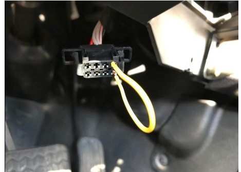

Приветствую всех. GEELY EMGRAND EC7 1,8L МТ, 2013 года выпуска, ЭБУ М78. Как-то не приходилось прошивать эти авто, поэтому и особенностей не знаю. В хелпе написано: "Внимание! На автомобиле Geely Emgrand перед началом записи необходимо снять двухрядный разъем с блока иммо (находится под фартухом торпеды) и закоротить два пина, как показано на фото ниже. В противном случае запись будет постоянно обрываться".
В инете не нашел подробных инструкций по разборке, чтобы добраться до иммобилайзера. Где-то пишут, что надо снимать магнитолу, где-то что иммобилайзер находится под рулем. Не хотелось бы при клиенте разбирать всё подряд. Может кто подскажет, как правильно и где это сделать?

Голову под торпеду и напротив правой коленки коробушка, как в справке Bosch M78/ME797+ - OBDII. Ничего не разбирается!
Делал чиплодырем без проблем.

Вот и я гляжу, что на фото откуда-то отсоединили разъем и всё. Спасибо, так и нырну головой!

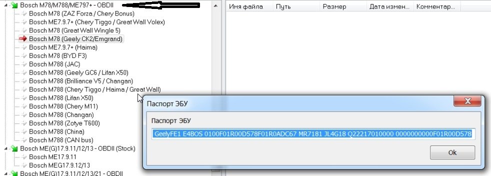

А чем быстрее делать? К-лайн адаптером на максимальной или j2534? Есть чипсофт лайт, диалинк, ОР-2.
Выбирать родную вкладку, где написано /Эмгранд? Читал в инете, что предлагают выбирать вкладку Gelly CK-2.

У меня иденты и какую вкладку выбирал видно на скрине. А нужно было самую основную, верхнюю, которую я указал стрелкой?

Re: GEELY EMGRAND EC7 как добраться до иммобилайзера для репрога?
Сообщение vadimmm » Чт июл 18, 2019 8:02 am
Делал той вкладкой, что вы указали. Выделена красным.
