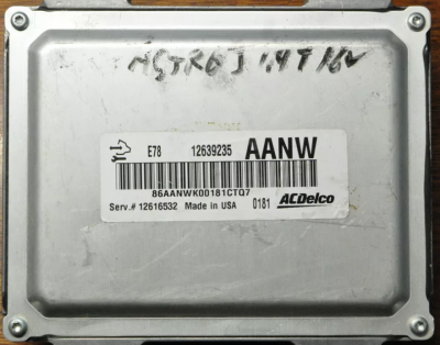

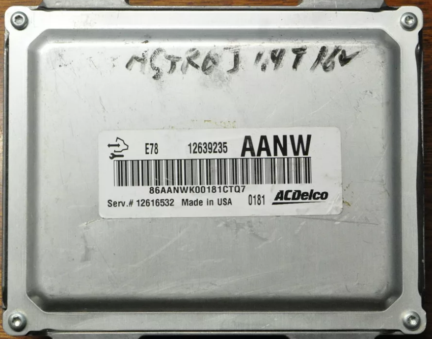

Сообщение Иоанн » Сб июл 04, 2020 4:14 pm
Смотрите на блоке.

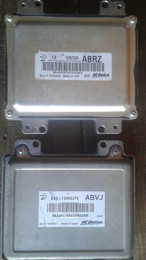

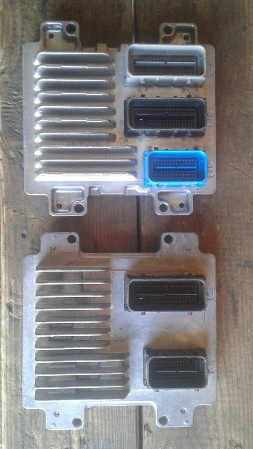

vento702
Сообщения: 303
Откуда: Ярославль
Re: Прошивки ACDelco E39, E39A, E78, E83
Сообщение vento702 » Пт июл 10, 2020 10:09 am
с обратной стороны
Сложно не отличить эти эбу.
