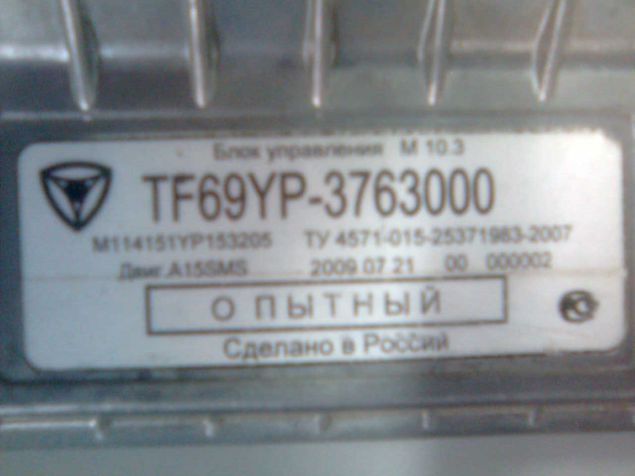

Добрый день!
Ко мне вчера приехала машинка с такими вот мозгами, кому встречались?

Сообщение romik » Вт окт 19, 2010 9:59 am
Makedonsky07 писал(а):Добрый день!
А форум почитать? Только вчера обсуждалось http://www.chipsoft.ru/forums/viewtopic ... 7429#37429

Сообщение aless » Вт окт 19, 2010 12:30 pm
Да уже обсуждалось, косяки все теже самые что и у 10.3+. Также лечаться.
