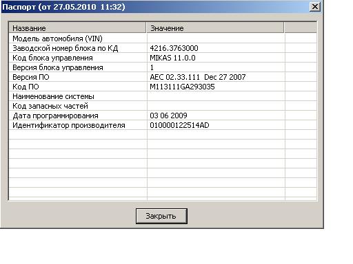

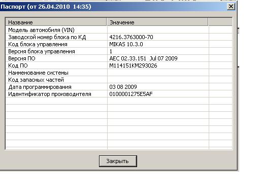

Сообщение Timur » Пт май 28, 2010 5:29 pm
Друзья, помогите, пожалуйта, разобраться с классификацией прошивок.Когда-то видел -как расшифровывать иденты, но время идет, добавляютя новые, и вот уже снял паспорта, и понял - что отстал от жизни.
Я использую тюнинг не так интенсивно, как хотелось бы - только в рамках перевода авто на газ.Поэтому и отстал - так как все зависит от того - что приехало на переоборудование.
Вот за два дня свалились несколько авто с похожими мозгами - похожими в том смысле что на всех написано снаружи М10.3, а в идентах еть и М11 и М10.3.
Вот и хочу разобраться - что и как шить - чтобы не уложить блок. Хочется, конечно, на всех сделать двухрежимки с соответствующими задачами для газа и бензина.
Итак -
паспорт 1 - это Газель Эконом. Похоже, что стоит там не М10.3 а М11.4, и шить его надо дополнительным модулем для ЧипЛоадера.Правильно?
Паспорт 2. - тоже стоит на Газели - такую увидел впервые.Мотор - как и на такой как с паспортом 1, только похоже, что это М10.3+ - такой же как на Ланосах 1,4 , и делать двухрежимку и редактировать его можно и без модуля для М 11.4,
Паспорт 3. Это Славута.Похоже - это обычный М10.3+. Правильно?
Заранее спасибо за комментарии.
1_Passport Gazel M114.JPG (33.94 КБ) 5097 просмотров
2_Passport Gazel M103.JPG (34.11 КБ) 5096 просмотров
3_Passport Tavriya M103.JPG (33.46 КБ) 5098 просмотров
Вариаторы-коррекция зажигания автомобилей, работающих на газе.
Сообщение chipsoft » Пт май 28, 2010 7:37 pm
Да, все верно.
