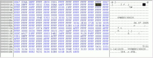

Друзья,может кто разбирался по каким адресам в eeprom распологаются значения GOxx и GOB? Можно ли регулировать эти параметры меняя их значение в eeprom и заливая его?
Konstantin_D
Сообщения: 166
Зарегистрирован: Вт янв 10, 2006 7:20 pm
Сообщение Konstantin_D » Пн апр 17, 2006 9:48 am
можно.
0х30 - GOxx
0х31 - GOB

Konstantin_D писал(а):можно.
0х30 - GOxx
0х31 - GOB
А адреса-то правильные ?
Я смотрел на ЕЕПРОМах 3 машин, там все значения FF :roll:

Проблему с EEPROM в 9і уже решили или нет? имеется в виду: когда потеряешь EEPROM, как его востанавливать?
и еще, призабыл я как определить по надписям на корпусе сам ЭБУ он кто 90 или 9і
Robin
Сообщения: 2322
Откуда: Мариуполь, ЧП
Сообщение Robin » Пт апр 27, 2007 9:06 pm
Восстанавливается в проге CombiLer нажатием кнопки "восстановить ключ". :) Что такое 90? А вообще были блоки 87, потом 89, потом 9i,потом 9N. а в надписи так и написано, например: 9NSS1302020(При чтении в режиме диагностики можно проверить)
