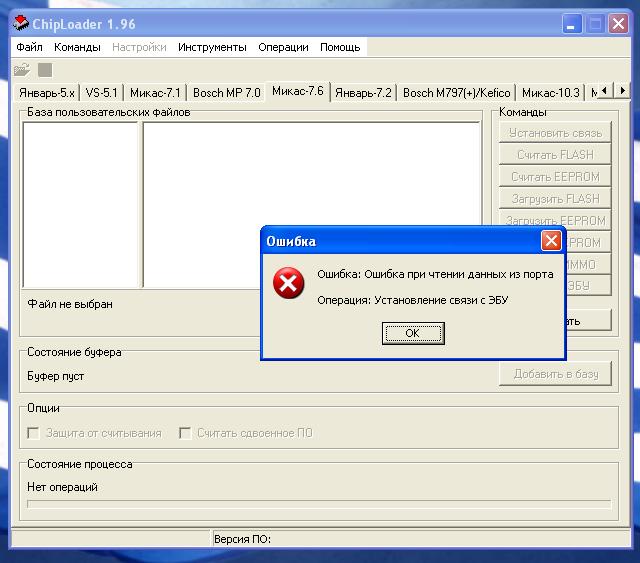

Подскажите пожалуйста. Sens 2005 года. Микас 7.6
Подключаю адаптер.
Программы Diagnostiс Tool, SensDisg, Tmonitor, KWP работают нормально.
Но при попытке подключить ChipLoader 1.96 выдает следующее.
Где копать?

VadimValkom писал(а):Подскажите пожалуйста. Sens 2005 года. Микас 7.6
Подключаю адаптер.
Где копать?
если хотите вычитать прошивку не снимая блок с авто. обязательно нужно вместо главного реле поставить перемычку.

Сообщение VadimValkom » Сб янв 21, 2012 11:16 pm
leliks, Спасибо большое за помощь! Только что нашел старое реле, разобрал, спаял 87 и 30 контакты. Пошел пробовать...

Сообщение VadimValkom » Сб янв 21, 2012 11:36 pm
Ничего не получилось (((
Скачал еще CombiLoader 2.1.8. Так вот когда пытаюсь с его помощью считать, тоже выдает ошибку. Хотя диагностика в нем работает..

Сообщение miruwor » Вс янв 22, 2012 1:31 pm
Наверное, нету подтяжки к-линии на 12В.
