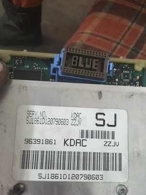

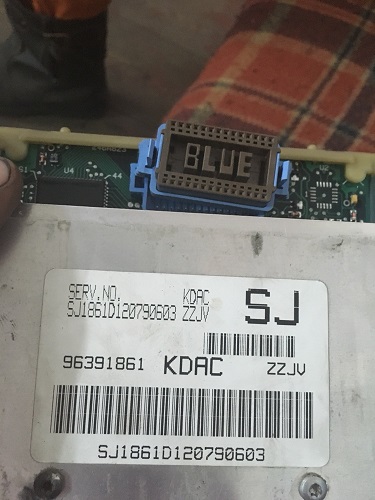

injektor писал(а):И еще полезная инфа. Как обычно делаю я. Снимаем пластиковую защиту у правой ноги пассажира (10сек) и смотрим. Если на блоке два штрих кода наклеено (один крупнее, второй помельче) - это с флешкой, если один - это блючип. Заодно видно и идент прошивки. Не только на Ланосах, но и на остальных похожих Део.
В этом вы заблуждаетесь!!!! Смотрим фото.

WESOME писал(а):В этом вы заблуждаетесь!!!! Смотрим фото.
Сколько пользуюсь этим методом, ни разу проколов не было. И не факт что в Вашем случае на фото все верно, может какой то умелец поменял местами платы в корпусах. Оставил себе с флешкой, а блючип уехал в авто в другом корпусе :D :D :D. Если конечно это не Ваше авто и куплено не с рук а в магазине.

Сообщение miruwor » Пн окт 08, 2018 6:15 pm
Ну так никто не застрахован от такого. Я всегда разбираю блок и смотрю что там. И пофиг на наклейки. И тоже с большой наклейкой попадался Блю Чип. Делов на 20 секунд. Можно загрузчиком считывать прошивку, он тогда показывает, что за микросхема в блоке. Но быстрее разобрать.

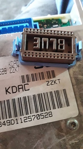

Сообщение WESOME » Пн окт 08, 2018 6:21 pm
И все же я настою на том. что вы не правы!!! Второй экземпляр. Смотрим фото. И это все попадалось мне.

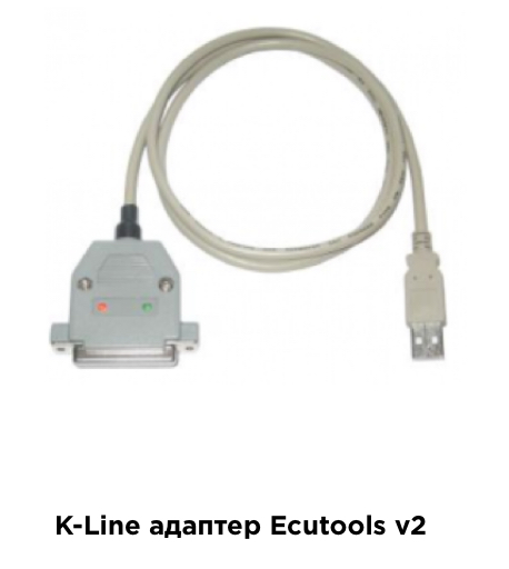

albertt
Сообщения: 198
Зарегистрирован: Пн фев 25, 2013 10:02 am
Откуда: Махачкала
Сообщение albertt » Пн окт 08, 2018 9:42 pm
Таким .
fakk
Сообщения: 829
Откуда: Украина, Хмельницкий
Сообщение fakk » Пн окт 08, 2018 9:53 pm
[/quote]
И все же я настою на том. что вы не правы!!! Второй экземпляр. Смотрим фото. И это все попадалось мне.[/quote]
Конкретно в случае с ZXJN всегда правило действовало, маленькая прямоугольная наклейка - блючип (но всегда одноразовыЙ), большая квадратная -флэшка. Таких блоков, как на ваших фото вообще не попадалось.
А впрочем отвинтить два винта походу очень напряжно :D
injektor
Сообщения: 703
Откуда: UA, Александрия
Сообщение injektor » Пн окт 08, 2018 10:06 pm
albertt писал(а):Таким .
По видимому он не поддерживает запись этих блоков. Чипсофтовский адаптер точно с ними работает.
