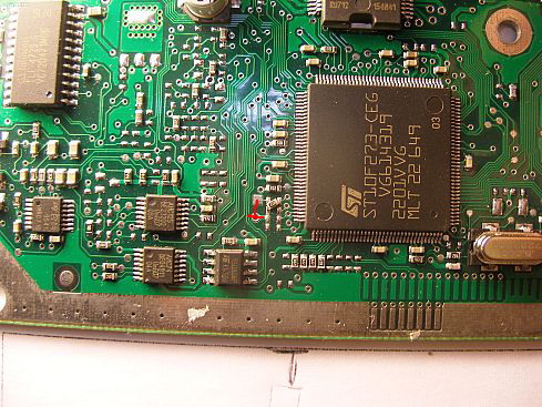

Re: Когда же
Блока нет под рукой, чтобы посмотреть, но Alen подсказал, что резистор 8.2 кОм со 104 ноги процессора висит в "воздухе". На свободном конце удобная площадка для щупа - просто соединить с массой до включения питания и отсоединить через 2 сек после подачи питания. Ну а далее как и с другим 797: Устанавливается связь и проводятся операции с прошивкой.Forb писал(а): А как перевести в режим программирования?
Тогда получится что ты массу в воздух замкнешьAlen писал(а):Фото с Окти взял, извиняюсь.
На фото резистор уже развернут. Можно не перепаивать, достаточно замкнуть квадратную площадку на соседнюю точку (Массу).
Массу кидать сразу на ногу? Этот метод проверенный?
- Вложения
- j72_new.jpg (70.74 КБ) 6080 просмотров
Извиняюсь, после экспериментов по записи-чтению резистор запаял со 104 ноги на площадку - потом просто перемыкал площадку на массу.Тогда получится что ты массу в воздух замкнешь на контактной площадке по дефолту резюк не впаян.(см.скрин)
- Вложения
- 111.jpg (9.47 КБ) 6526 просмотров
А номинал какой? 8.2 кОм?Alen писал(а):Извиняюсь, после экспериментов по записи-чтению резистор запаял со 104 ноги на площадку - потом просто перемыкал площадку на массу.Тогда получится что ты массу в воздух замкнешь на контактной площадке по дефолту резюк не впаян.(см.скрин)
Подойдет от 5 до 10 кОм. Просто перенеси тот, который с 105-й ноги на землю идет, на указанное место. Для работы авто он не обязателен на 105 ноге. Он понадобится только для записи ЭБУ без доработки, например, комбилоадером. А суть переноски мной резистора на указанное место - ЭБУ тестовый, не всегда под рукой щуп с "крокодилом" и врезанным резюком, паяльник. А оставлять резистор впаянным по диагонали, как на фото, нельзя. В моем варианте для чтения-записи перемыкаем любой подходящей железкой.А номинал какой? 8.2 кОм?
