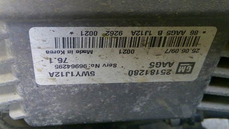

Подскажите возможно этот блок отучить от иммо, стоит на гентре 1,6. И если можно, то блок обязательно через бсл читать или может есть решение, как в боше 17.9.7? Просто я пока прошивку считал чиплодырем по диагнозе без разбора блока.

Сообщение Seriy-99 » Вт сен 13, 2016 8:12 am
там точно симтек стоит? А так вообще возможно на 1.5.

Сообщение Equilibrist » Чт сен 15, 2016 7:03 pm
Seriy-99 писал(а):там точно симтек стоит? А так вообще возможно на 1.5.
Simtec 76.1 точно стоит. С двигателем мог ошибиться - машина приезжала еще до отпуска. Вот с отпуска приехал опять актуально стало. Может кто-нибудь помочь с корректировкой прошивки? Прошивка, считанная в буте нужна для этого? Чиплодырь по розетке не полностью же флеш выичтывает?
Фото шильдика

Сообщение piligrim2110 » Чт сен 15, 2016 8:04 pm
Да для иммо офф нужна считанная в буте.
Seriy-99
Сообщения: 1674
Сообщение Seriy-99 » Чт сен 15, 2016 9:00 pm
Да ,76 симтек. Так это и крузовский мотор там стоит? Есть с него прошивка? Через обд все не читает, только через бут.

Сообщение piligrim2110 » Чт сен 15, 2016 9:20 pm
Есть там ещё какой-то корейский мотор 1.6 на Симтеке 76.1, но в РФ он не поставлялся, помоему этот A16XER ------- 1.6 DOHC 16V DVVT -------- 124 - 154 --- 2011- ------- LXV, но могу и ошибиться.
