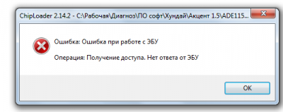

Вот что происходит при работе СМС-адаптером по ОБД2 на Акценте.

verhodon писал(а):Вот что происходит при работе СМС-адаптером по ОБД2 на Акценте.
А с другим работает нормально?
Адаптером смс-диагностик и опенбокс шил 2 спектры через обд, менее 10минут, успешно.
Этот адаптер нестабильно работает с ChipLoader. Купите любой КЛайник на базе FTDI чипе и проблема будет решена.
