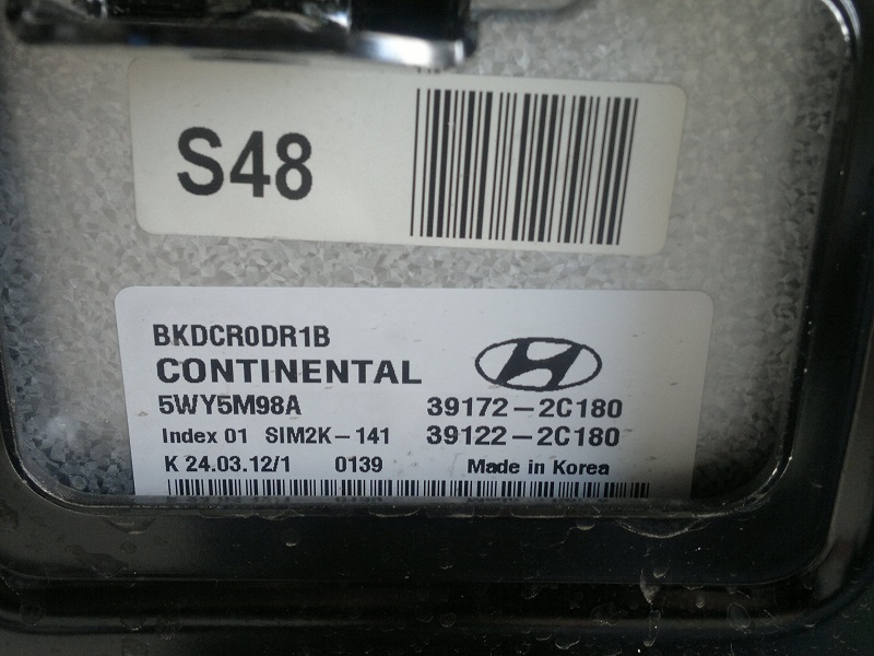

Старые-то читаются-пишутся через колодку. Речь про такой блок:
Hyundai Genesis Coupe Facelift 2013

Ребята
есть ли обновления? Я знаю, что можно читать с BDM. Но мне нужно OBD функцию чтения / записи
вот подробные фотографии ECU 2013 Genesis Coupe 2.0T (AT)

По фотографии добавить возможность чтения - записи по обд такой прошивки в загрузчик невозможно , нужен блок для начала .

я узнал что чтение и запись происходит идентично прошлой модели. они лишь поменяли "seed/key"
Сообщение chipsoft » Ср июл 02, 2014 12:02 pm
NODO-GT писал(а):я узнал что чтение и запись происходит идентично прошлой модели. они лишь поменяли "seed/key"
seed/key как раз такой же как и раньше. Поменялась адресация внутри ЭБУ.

для сровнения (оба SIM2k-141)
2013 ЭБУ
http://abload.de/img/20132.0tqbib5.jpg
2010 ЭБУ
http://abload.de/img/20102.0ta1cbp.jpg
а также картинку прикрепил есколько прочитанных прошивок с 2013 Genesis Coupe 2.0T.
