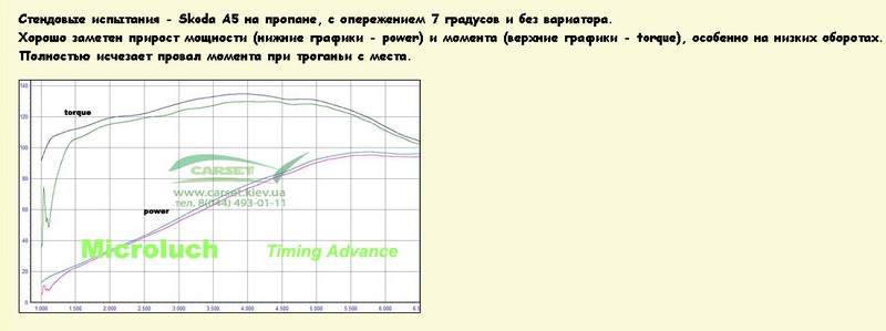

Итак давайте подведем итоги. И вариатор и чиптюнинг нормальные темы и то и другое имеет право на существование. И там и там есть свои плюсы и минусы. Плюсы при установке вариатора это: он лайн регулировка УОЗ, универсальность( некоторые автомобили невозможно прошить или нет возможности двойной прошивки), стоимость и степень риска (на некоторых авто можно положить ЭБУ и стоимость прошивки дороже вариатора).Конечно же есть и минусы зто: самый большой, встречающиеся ошибки по пропускам зажигания ( при проблемах в ПО вариатора и неправильном подключении), ошибки по разсинхронизации коленвала с распредвалом ( если есть алгоритм определения в бензиновом ЭБУ). Итог: если есть возможность в автомобиле сделать двойную прошивку или использовать переключение октанкорректора и это вкладывается в 100$ то целесообразней сделать прошивку. Если прошивка стоит больше 100$ или нет октанкорректора и переключения, то лучше вариатор, при условии что он корректно работает с данным авто без пропусков зажигания и разсинхронизации с распредвалом. Еще можно использовать вариатор, для того что бы в он лайне выездить карту углов. А потом перенести ее в прошивку. Так что не надо сильно по этому поводу ссориться. Еше один плюс прошивки, но не везде, это возможность изменить фазу впрыска при работе на газу( это отдельная тема, которая занимает много времени).
