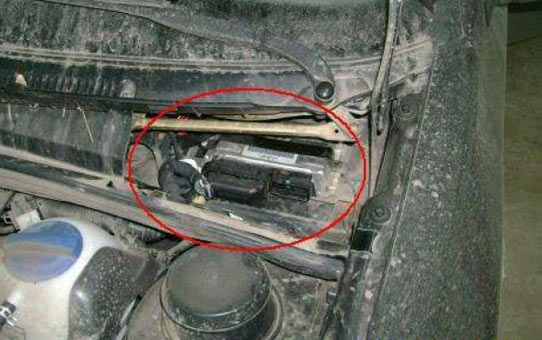

вот
Сообщение antihacer » Пн окт 01, 2012 1:32 pm
снял подключил на столе и забыл

Сообщение FILLFIRST » Пн окт 01, 2012 3:33 pm
antihacer
нету там блока, зря разобрал....

FILLFIRST, блок на чери М11, стоит под ковриком переднего пассажира, чтоб добраться снимай накладку пластиковую с порога, заголяй обшивку пола, увидешь некрашенную железяку под ней блок.Удачи!!!

Сообщение antihacer » Пн окт 01, 2012 7:13 pm
FILLFIRST писал(а):antihacer
простите с амулетом перепутал
