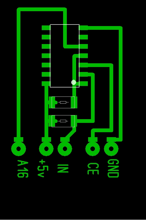

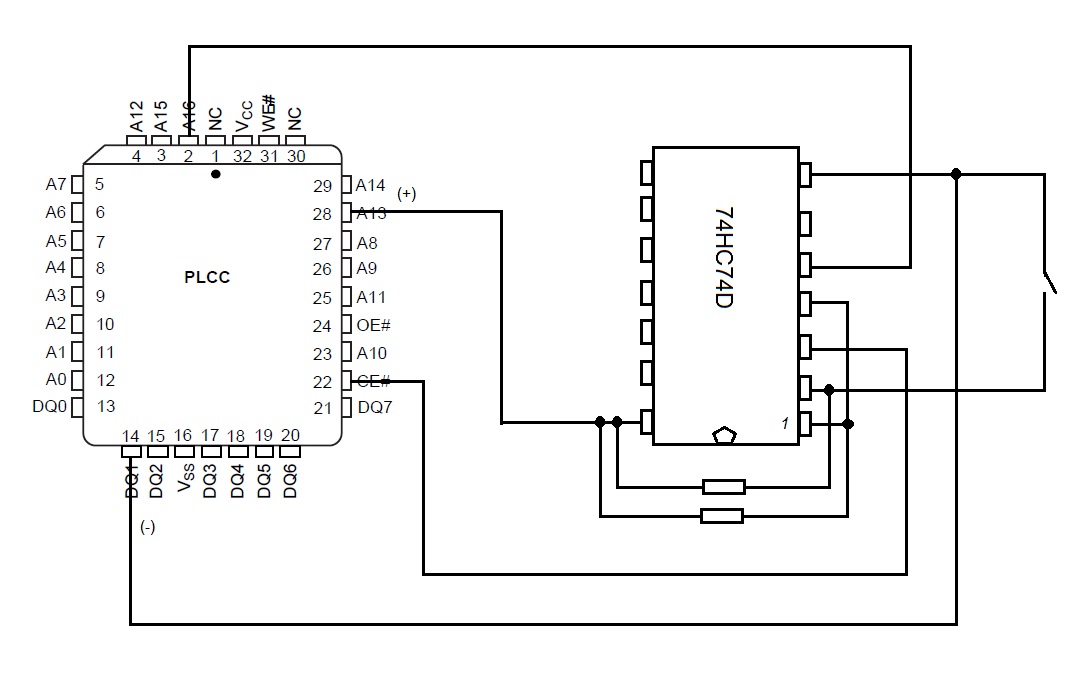

Здравствуйте.
Хочу сделать двухрежимку Lanos. Стоит флешка AM29F010B. Правитьно ли я нарисовал схему?
Последний раз редактировалось kuznja Вс авг 26, 2012 2:39 pm, всего редактировалось 1 раз.

Сеня
Сообщения: 449
Откуда: Харьков
Сообщение Сеня » Пн мар 10, 2014 5:50 pm
Интересная схема - рабочая?
