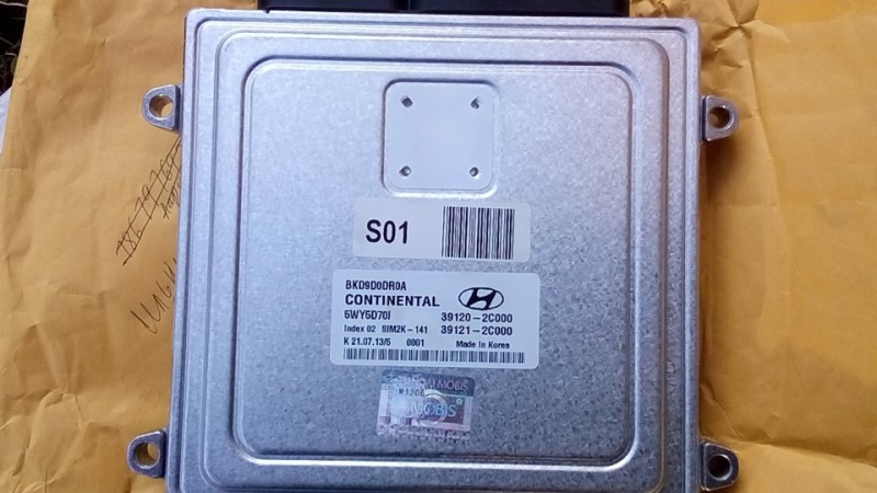

Сообщение chipsoft » Чт дек 05, 2013 1:57 am
AlexGalLLaher писал(а):Этот тот, который приехал из Штатов.
Можете считать его через BDM и выложить прошивку?

Если там нет защиты, то выложу. Я думаю и сток тоже в живую люди хотели бы увидеть :-))) Надо еще разобраться как все это делать, так как все это впервой.

Там нет защиты от чтения BDM. Не пробуйте читать этот ЭБУ загрузчиками через ОБД2!
В Москве есть ряд людей, который поможет Вам его вычитать, если с этим проблемы.

Сообщение chipsoft » Вс дек 15, 2013 8:37 pm
zorro1 писал(а):читать только на столе !!!
писать можно
ChipLoader
проверял пишет
Этот блок, что на фото выше не прочитается/не запишется загрузчиками.

Сообщение rins » Вс дек 15, 2013 9:45 pm
как отличить SIM2k-141 который загрузчик не возьмёт? цифры на наклейке? марка машины?
Сообщение chipsoft » Вс дек 15, 2013 11:28 pm
rins писал(а): как отличить SIM2k-141 который загрузчик не возьмёт? цифры на наклейке? марка машины?
Предположительно надпись Continental и год выпуска 2013. Но такие ЭБУ пока встретились только на машинах для США.

Сообщение AlexGalLLaher » Пт янв 03, 2014 5:33 pm
Если что, то мозги в рестайле не Сим2к-141

Сообщение mulatre » Пт янв 10, 2014 11:06 pm
Сим2к Генесиса читаются-пишутся БДМ.
По ОБД только предыдущее поколение Генесисов только пишутся Чип-лоадером и Мультифлешером. Проверенно :)
Если есть вопросы по БДМ -- пишите в личку, розжую, а также поможем ехать Генезису гораздо лучше ;)
