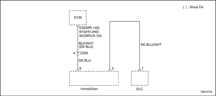

Доброе время суток.
Авто шевролет Авео 1.5 2011 г.в.
Проблема в том что после запуска двигателя , он глохнет через 1 сек. Проявляется редко,гдето в через 30-40 запусков двигателя,подключил ноут,есть ошибка р1626. Я так понял почитал инфу в гугле что иммобилайзер глючит.
Подскажите пожалуйста что делать!? Куда копать?
Сашка
Сообщения: 534
Сообщение Сашка » Сб сен 24, 2016 6:04 pm
djon89 писал(а):Доброе время суток.
Р1626= нет связи ЭБУ с блоком иммо.
djon89
Сообщения: 63
Зарегистрирован: Ср мар 09, 2016 11:43 am
Откуда: Укриина
Сообщение djon89 » Сб сен 24, 2016 8:19 pm
Я не очень разбираюсь в схемах, я так понял нужно пересмотреть контакты в проводке что на схеме? А может сам ключ барахлить,или нет?
Серёга
Сообщения: 988
Сообщение Серёга » Сб сен 24, 2016 8:29 pm
Ключ то барахлить может, только ошибка при этом будет другая.
Seriy-99
Сообщения: 1674
Сообщение Seriy-99 » Сб сен 24, 2016 8:31 pm
В этой схеме 3 слабых звена))).Бывает что эбу просто не видит блок иммо.Бывает сам блок иммо барахлит.Ну или ключик.ах да,еще и контакты в разъёмах.Встречал все.Наверное в равном количестве по этой неисправности.Поэтому сейчас отключаю иммо,чтоб меньше гадать.Правда из минусов надо продумать противоугонку.
