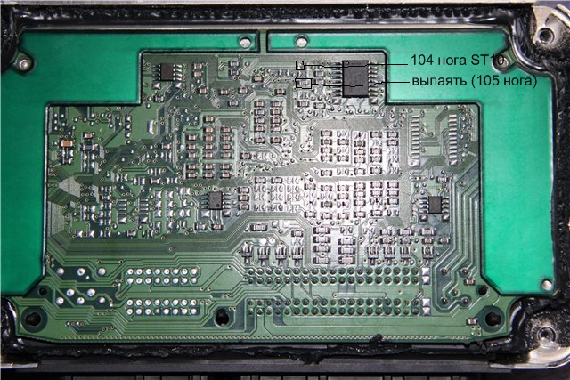

В любом случае через Бут , только вот как его вывести в бут надо еще разобраться , ведь обычный МЕ 797 идет с флешкой АМ29Ф800ВВ , а вот на фото я ее не вижу. А можешь дать фото обратной стороны ЭБУ там где проц.
blistograd
Сообщения: 1114
Сообщение blistograd » Вс май 01, 2011 8:58 pm
а при чем тут флешка. в бут же проц загоняем.
104 нога проца и вперед как любой другой блок с ST10

это все понятно , но вот вопрос нужно ли еще на 105 ногу подтяжку +5в или нет . нужно ли еще выпаивать резюк ?
В любом случае нужно хотя бы фото .

Сообщение Rakso » Вт май 03, 2011 4:30 pm
или подтяжку или выпаивать. проще подтяжку, но я выпаиваю - привык так делать уже.
сам блок на тягучем герметике, греть не надо, просто понимать крышку и подрезать герметик.
проц ст10, прошивка 832 кб.
резюк на обратной стороне. вызванивается легко.

Cпасибо , шороший и содержательный ответ ! 8)
На предидущей странице есть фото обратной стороны , не мог бы ты обвести карандашем тот резюк чтоб не искать ?
Denis
Сообщения: 2843
Сообщение Denis » Пн май 09, 2011 10:33 pm
Ладно , завтра будет М11 ...если приедит выложу фотку резюка , который надо выпаивать на время перевода в бут режим.

Может кому пригодится.
МЕ797 с процом ST10.
Шить как б797+
Denis
Сообщения: 2843
Сообщение Denis » Сб ноя 19, 2011 9:50 pm
Спасибо за фотку это МЕ 7.9.7+ , т акие блоки ставят на Истар 1,8 с 2010 года выпуска ...на М11 , и я так подозреваю на новые Тигго 1,8

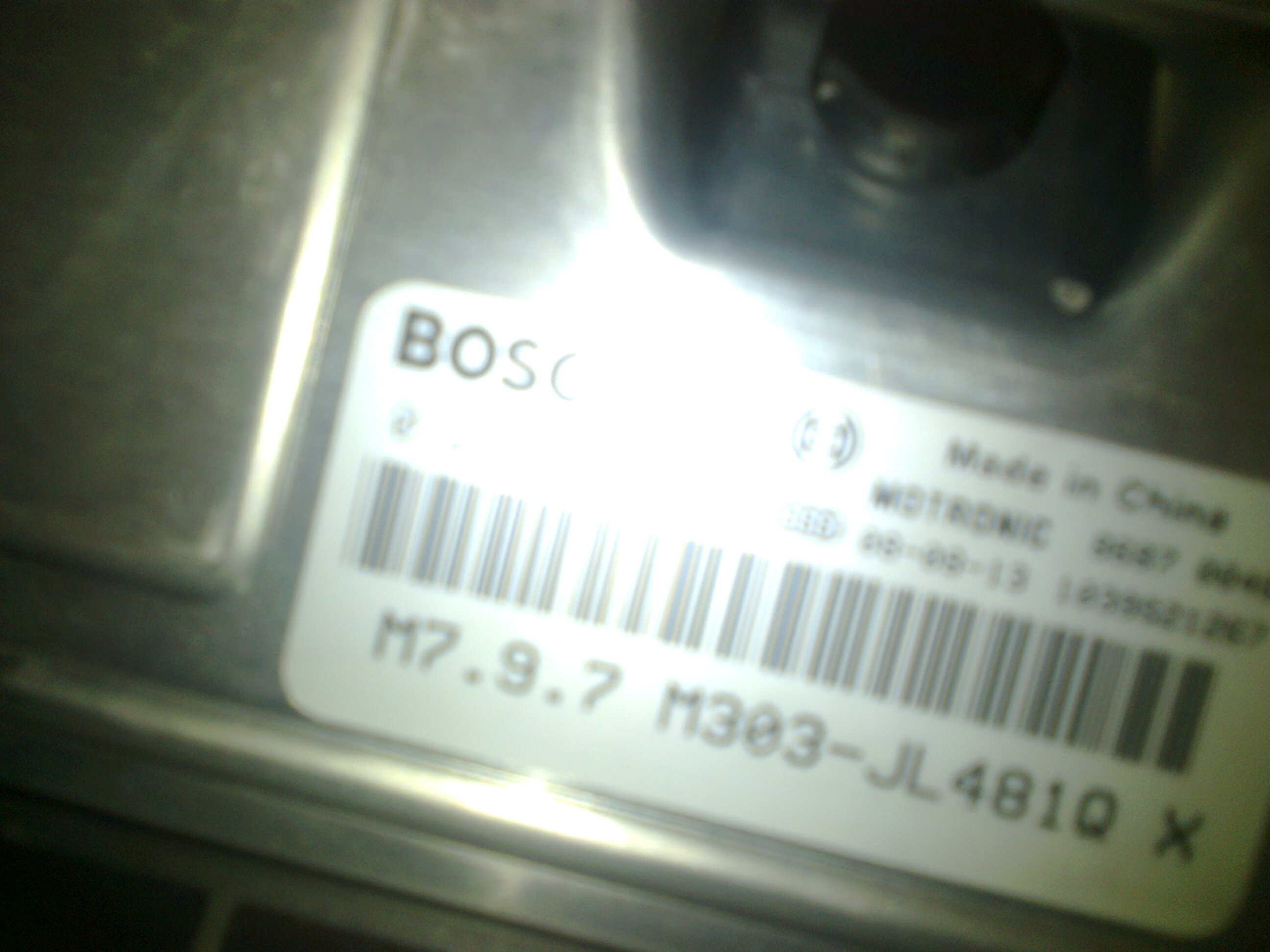

injekt
Сообщения: 27
Зарегистрирован: Сб июн 13, 2009 10:54 am
Сообщение injekt » Чт ноя 24, 2011 8:04 pm
ALEX_DEX писал(а):Может кому пригодится.
Шить как б797+
А можно поподробнее как прошить 7,9,7+ на Geely MK 1,6
BOSCH
0 261 208 742
M7.9.7 M303-JL481Q X
все цыфры на блоке
:roll:
ФОтО приветствуются :mrgreen:

А сами почитать не хотите? http://www.chipsoft.ru/index.php/downlo ... uning-help
injekt
Сообщения: 27
Сообщение injekt » Пт ноя 25, 2011 8:43 pm
fakk писал(а):А сами почитать не хотите? http://www.chipsoft.ru/index.php/downlo ... uning-help
Там в хелпе ВАЗовский БОШ а у меня К И Т А Й С К И Й :!: :!:
algolioss
Сообщения: 295
Откуда: Украина Чернигов
Сообщение algolioss » Сб ноя 26, 2011 12:08 pm
какая разница, все точно так же как и на "вазовском"
miruwor
Сообщения: 1287
Откуда: Украина, Харьков
Сообщение miruwor » Сб ноя 26, 2011 1:16 pm
Да прошейте уже этот многострадальный Бош. Я б на месте вашего клиента уже бы поехал к другому мастеру, более решительному:D Шьётся там также, как и на плюсовом 797 вазовском. Только резистор после программирования обязательно нужно на место вернуть.
