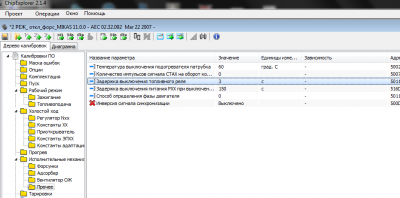

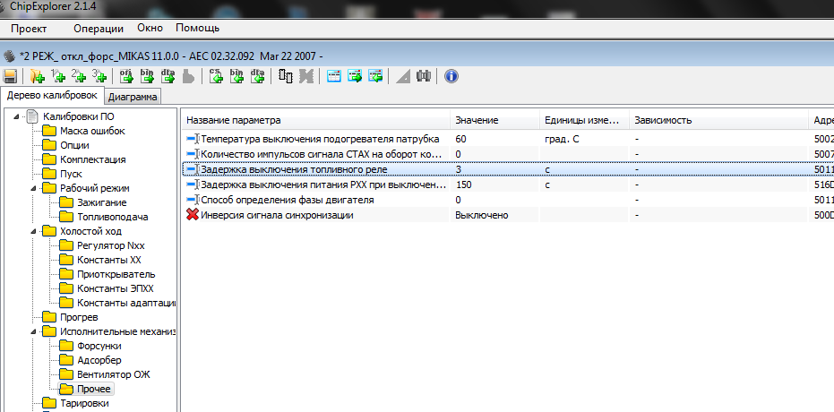

Chipexplorer, модуль дополнил.

Сообщение Иоанн » Пн янв 27, 2020 6:20 am
Вроде после включения зажигания нужно было, а тут после выключения. Или всё правильно?

Mehanik13
Сообщения: 211
Откуда: Украина,г.Мена
Re: Микас 10.3+ М114 в М113
Сообщение Mehanik13 » Пн янв 27, 2020 8:26 am
Извините, исправлюсь - модуль для себя, а я в курсе :wink:
