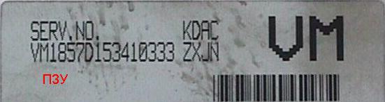

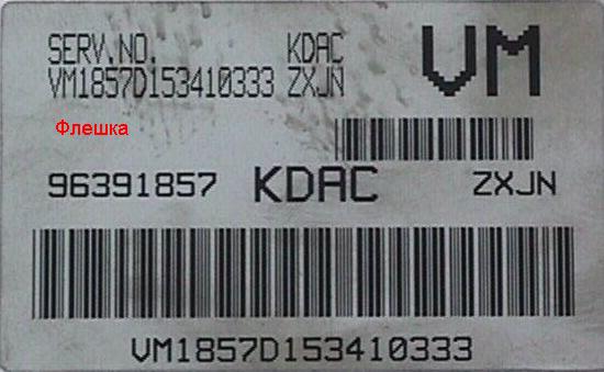

где флэш, где ПЗУ
ну к примеру это можно определить и по стикеру, с флешкой стикер будет большой ближе к квадратному, а с ПЗУ на половину меньше прямоугольный.
К примеру будет выглядеть так.

Хорошая картинка. Может быть есть фото на другие варианты?

Бывают случаи когда наклейка на блоке указывает на флеш а на самом деле стоит ПЗУ.Лучше разобрать и посмотреть делов то полминуты.
