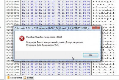

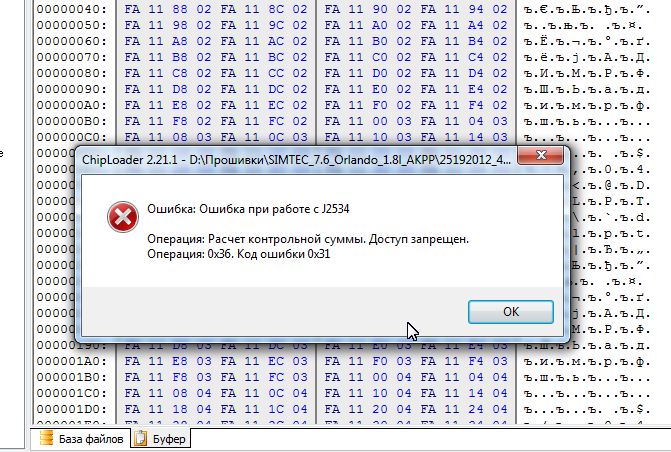

при попытке записи измененного CAO95J30 выскакивает ошибка расчёта КС
интересно когда исправят этот баг!

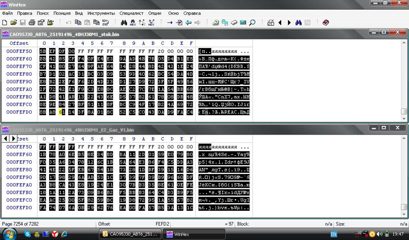

Спасибо всем откликнувшимся , значит разобрался.
Смотрите вот пересчет РЦА подписи в этой прошивки .
Эта разница только между тюновой и заводской прошивкой.
Причем по аналогии с МЕ 17.9.11 если пересчитана РЦА можете докручивать прошивку сколько влезет.
По этому все версии тюна будь то под газ или под бензин РЦА посчитана ОДИНАКОВА.
