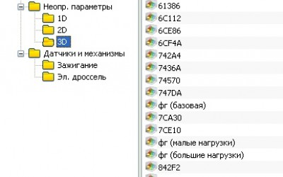

Сообщение Andrey_m » Чт апр 16, 2015 3:36 pm
miruwor писал(а):Давайте тогда обсудим, тет-а-тет типо, что есть гуд, а что не гуд в прошивке для газа. А про помойки это не конструктивно.
Картинка специально для miruwor. Он всё поймёт. Остальных прошу не задавать вопросы, типа - что это такое?
Всё равно не отвечу.
диагностика, прошивки, модули, чип-тюнинг, он-лайн.

Сообщение blistograd » Чт апр 16, 2015 3:52 pm
Андрюха ,Толик попросил спросить типо ЧТО ЭТО? :D :D :D :D
очень злой модератор

Сообщение Andrey_m » Чт апр 16, 2015 4:25 pm
Ну-у-у, понеслось... :D :D :D
У меня почерк что ли неразборчивый?
