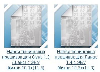

Кто же может знать, что вы там приобретали? В чипсофтовском магазине все четко расписано и разложено по полкам

А при чем здесь обвинения? Я вам выложил скрин прошивок из магазина. В вашем наборе нету прошивок под 1.4.

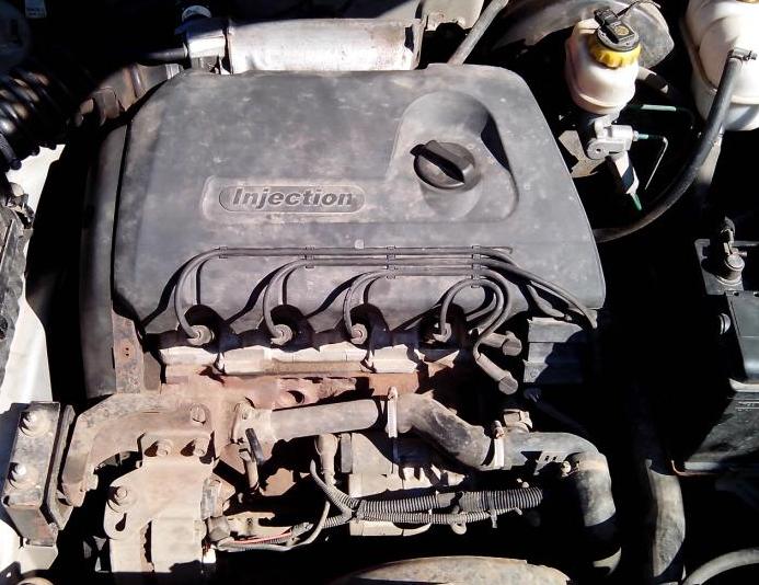

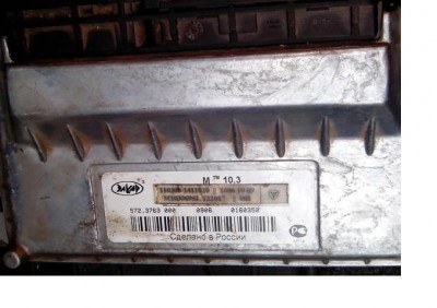

Ув. коллеги, подскажите по такому вопросу.
Приехал автомобиль Сенс 1.4 (были раньше такие), клиент поменял ЭБУ, его сгорел. Решил слить его прошивку, но увидел блок с Таврии (фото во вложении), он его поставил себе на авто! И так ездил. Я знаю, что это так называемый м10.3, а у него должен стоять м10.3+.
Насколько мне известно, у этих ЭБУ разные аппаратные реализации.
Сам вопрос - что будет если в этот блок, я залью заводскую прошивку с м10.3+ (MIKAS 11.0.0 - AEC 02.32.092 Mar 22 2007)? Смогу я его восстановить потом?
Посмотрите, кто нибудь - что за прошивка, была залита у клиента?

Серёга
Сообщения: 988
Сообщение Серёга » Ср авг 12, 2015 4:21 pm
Как это в 103 блок записать 113 софт? Тогда уж лучше сборник МР3 туда записать, толку будет одинаково. Во-первых этого не даст сделать загрузчик, а во-вторых, если всё-таки через бут вбить, то потом будет долгая история с оживлением. И неизвестно с каким концом. Максимум, что можно сделать - это перенести все калибровки в 103 прошивку из 113 под этот мотор. И больше не нужно ничего выдумывать.

Сообщение AVD » Ср авг 12, 2015 11:37 pm
Серёга писал(а):Как это в 103 блок записать 113 софт? Тогда уж лучше сборник МР3 туда записать, толку будет одинаково. Во-первых этого не даст сделать загрузчик, а во-вторых, если всё-таки через бут вбить, то потом будет долгая история с оживлением. И неизвестно с каким концом. Максимум, что можно сделать - это перенести все калибровки в 103 прошивку из 113 под этот мотор. И больше не нужно ничего выдумывать.
Кстати - не которыми загрузчиками можно записать 10.3+ прошивку в обычный М103...Но блок при этом благополучно засыпает...
Хотя восстановленю подлежит!
