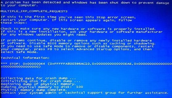

bumer793 писал(а): Может кто знает в чем может быть проблема?
В драйверах к-лайника (Prolific).

Сообщение bumer793 » Ср дек 24, 2014 1:33 pm
Спасибо. Драйвера пробовал обновлять, но ошибка повторилась.
Убрал флаг перезагрузки системы после ошибки, теперь гляну на что ругается.

Да в топку эти пролифики, надо ФТДИ адаптеры покупать и проблем не будет.

Сообщение bumer793 » Ср дек 24, 2014 3:07 pm
Возможно, просто всегда все четко было как автомат, а тут засада.

Сообщение chipsoft » Ср дек 24, 2014 5:08 pm
Вот что Микрософт пишет по этому поводу: http://support.microsoft.com/kb/294876

Сообщение bumer793 » Чт дек 25, 2014 1:35 am
Спасибо за ссылку, буду изучать.

Сообщение vartan » Сб дек 27, 2014 12:50 pm
Синий экран не связан с программами чипсофта.Они все работают ок.Разбирайся с ноутом.
