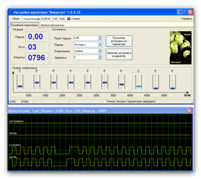

Сообщение wmasterw » Пт авг 03, 2012 1:15 pm
p.13- писал(а):..Класс! Тупая подвижка всех карт УОЗ на 9гр! Ты хоть понимаешь насколько это бестолково? И почему именно на 9???
Вот по этой фразе вижу , что вообще понятия не имеешь и не видел никогда как настраивается вариатор.
Вот просто для примера Chevrolet Cruze 1,8 F18D4 С углами УОЗ и оборотами думаю понятно. По динамике и по расходу на этом авто показатели лучше , чем на таком же, с тюнинговой прошивкой и без вариатора . Оба авто 2011 г.в . примерно с одинаковыми пробегами и с одинаковым оборудованием ГБО. Оценка эта обьективна , в этом плане , как говорится никто " одеяло на себя не тянет " Так что все познается в сравнении , главное , что бы исходные условия были примерно равными.
И таких примеров достаточно много , то есть какая никакая , а статистика. И согласитесь , что в любом деле есть профи , а есть просто которые рядом проходили. Так что в каждом конкретном случае должен быть свой подход . А пользу чиптюнинга никто и не отрицает , главное что бы результат был.
Настройка вариатора 10.02.12.png (131.02 КБ) 6160 просмотров
