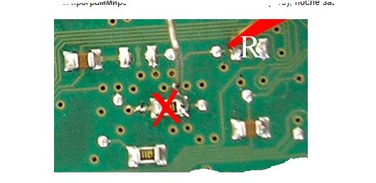

Ребят помогите ! Какой номинал резистора помеченый крестиком ? Bosch m 797 +

Из хэлпа к Chiploader:
1. Hеобходимо впаять 1 SMD резистор номиналом порядка 6КОм как показано на фото (обозначен как R). После окончания программирования выпаивать резистор не нужно. Удалить на время программирования резистор (перечеркнут на фото), после завершения программирования вернуть его на прежнее место.

Спасибо !
