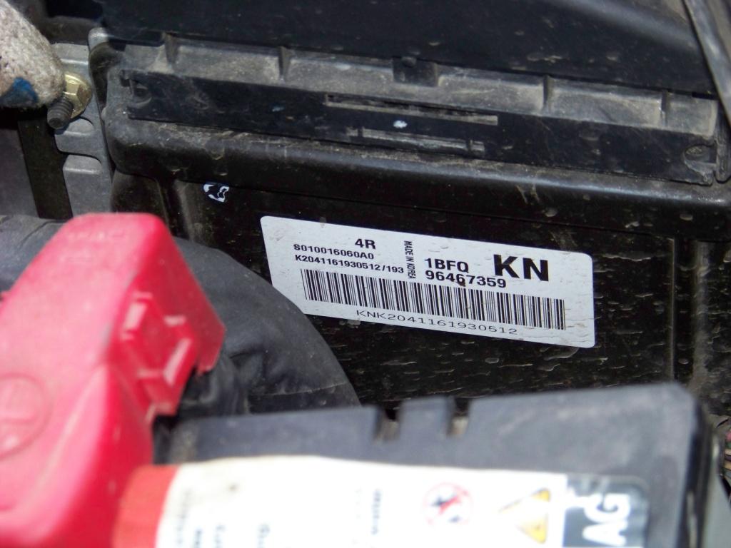

Здравствуйте, дабы не плодить тем спрошу здесь, подскажите как работает модуль сириус D42 с этим блоком , если я не ошибаюсь это D42 и ещё вопрос в этом блоке данные иммо хранятся в прошивке , или тут уже есть отдельный епром, тоесть сначала нужно слить с него прошивку и поправить , или можно лить уже готовую, зарание спасибо.
- Вложения
- 100_1077.JPG (102.13 КБ) 6394 просмотра
Данные иммо лежат в еепроме. Эта область при перепрошивке не перезаписывается. Поэтому тюнинговую прошивку можно лить в любой такой же блок. Это касается только работв по ОБД2.
Блоки это неубиваемые - всегда можно восстановить, даже не снимая с машины. Это должен быть блок D42, но если Вы неправильно выберите тип ЭБУ он просто не считается.

Через OBD2 все восстанавливается.piligrim2110 писал(а):я так понимаю восстановить можно через бут, а как перевести в бут не снимая с машины, или есть какойто модуль для этих целей.

Область еепрома лежит в прошивке, а данные иммо в этом еепроме, отдельной микросхемы нету для него.piligrim2110 писал(а):Здравствуйте, дабы не плодить тем спрошу здесь, подскажите как работает модуль сириус D42 с этим блоком , если я не ошибаюсь это D42 и ещё вопрос в этом блоке данные иммо хранятся в прошивке , или тут уже есть отдельный епром, тоесть сначала нужно слить с него прошивку и поправить , или можно лить уже готовую, зарание спасибо.
