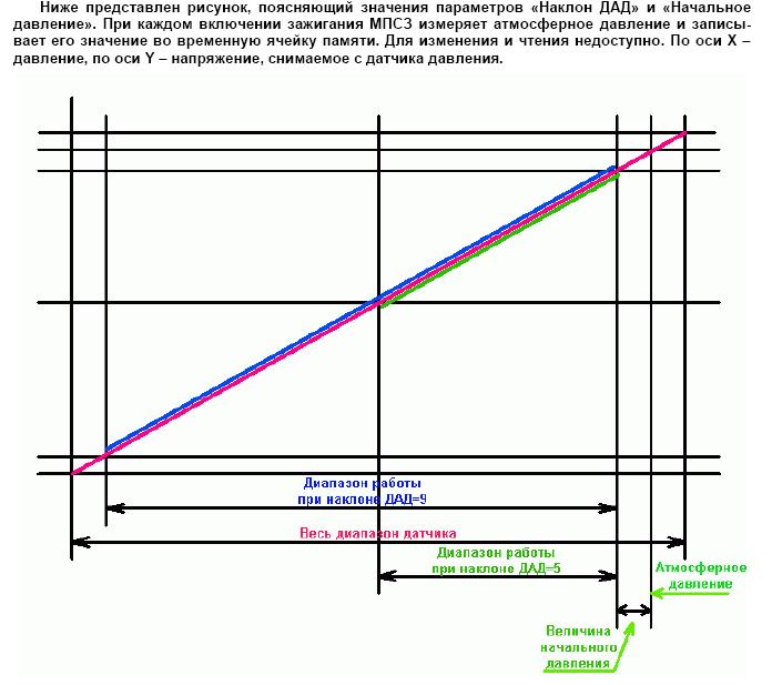

тут заметил две вещи. Ездил в горную месность, так вот давление смотрел во впускном- где я живу у меня около 300, там около 200-230 - так вот при таких давлениях гбо у меня работало гораздо лучше. Еще одна вещь - завожу машину давление скажем 250, еду давление пока работает двигатель не меняеться, заглушил, завел - другое давление, и оно не меняеться пока другой раз не заглушил, такое ощущение что давление меряеться только при включении зажигания.
Не совсем так. Во время включения зажигания тем же ДАД меряется атмосферное давление и по атмосферному на заведенной машине корректируется рабочее.

injektor
Сообщения: 703
Откуда: UA, Александрия
Сообщение injektor » Вс янв 17, 2010 3:57 am
Вот пример на ДАД. Он правда не с этого контроллера, но я думаю что здесь сделано так же. И судя из того что вы наблюдали так оно и есть.
