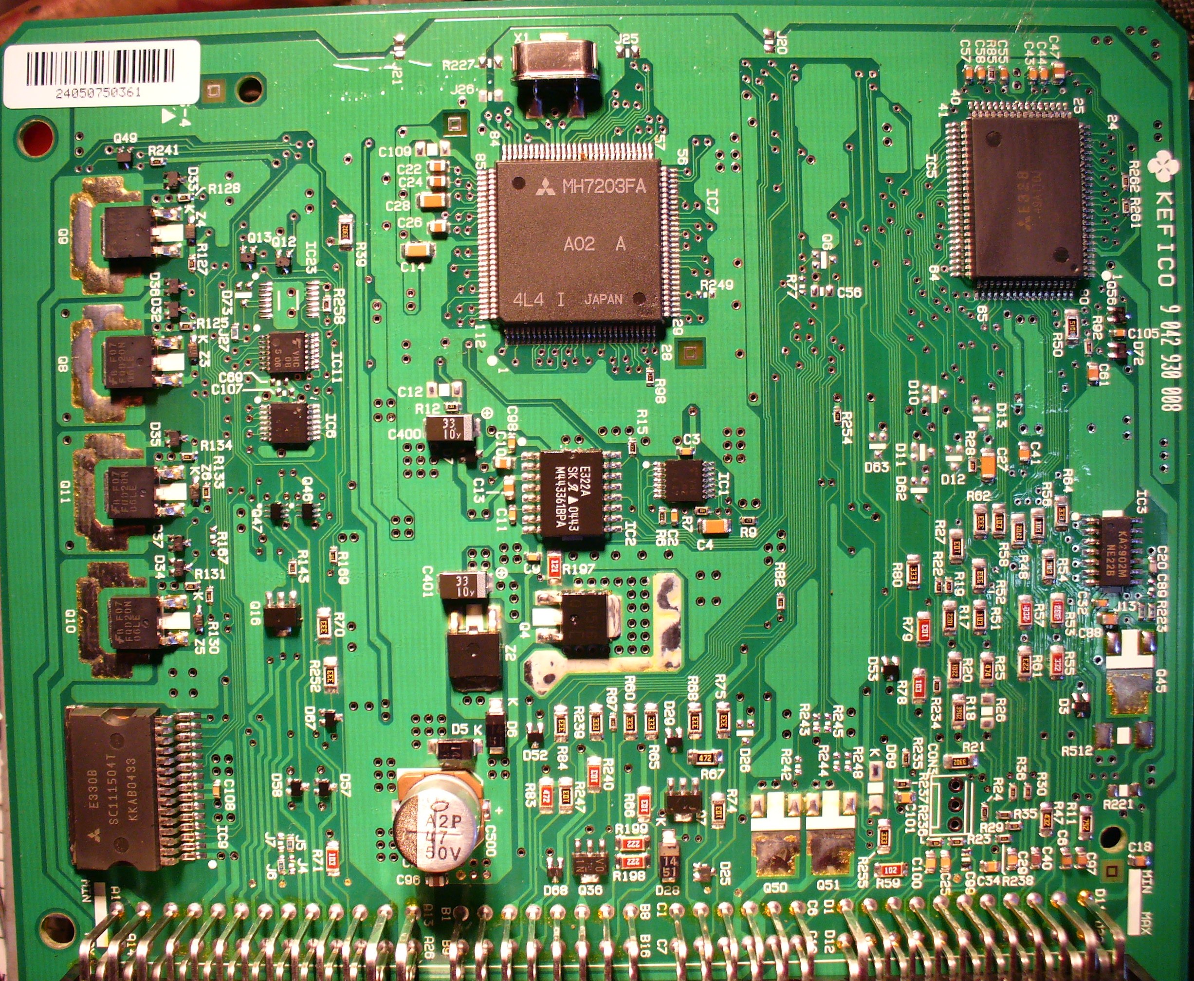

вот этот кефико внутри.соната 2.0L_16V. 2005 год.Очевидно....нужен загрузчик.

Геннадий писал(а):вот этот кефико внутри.соната 2.0L_16V. 2005 год.Очевидно....нужен загрузчик.
С этими эбу MELCO, всё не так уж и безнадёжно...

Сообщение Геннадий » Чт май 28, 2009 12:03 pm
Вот шильдик.Так и как его читать?
