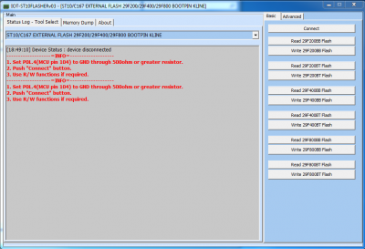

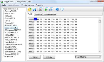

Пробовал и клайники менять и память греть и с напряжением играться. Каждый раз результат один. Подскажите можноли заменить флеш am29f400bt на am29f400bb? И достаточно той прошивки каторую я слил изначально для востановления работаспособности.?

Бут сектор у BB в конце , а у BT в начале , естественно менять их нельзя Изображение

Вам достаточно тюн прошивки которую приобрели на АДАКТ, если сток считался и не правильно. Вы же изначально хотели ее сменить. Хотя как на меня прошивка считалась правильно. Запишите тюн прошивку в программаторе, если у вас нет другого оборудования для работы. Зачем было експерементировать с чиплодырем не имея чем подстраховаться.....
И еще - не хорошо выкладывать купленную тюн прошивку в свободный доступ.
Для информации цитата из переписки:
"Пробовал с двумя блоками EDC15. Подключился, прочитал содержимое, обрадовался. Потом облом - позволяет читать, но не прошивается. Хотя читает правильно. Видимо в OTP процессора зашит неправильный для этого типа флешки алгоритм прошивки. Возможно, этот метод сработает если у вас флешка 29F400BB,а у меня была 29F400BT, а у них boot block не в начале, как у первых, а в конце, потому и алгоритм прошивки другой. Помог только паяльник и программатор."

У комбика и IOТерминале под вв и вт разные закладки. У комбика в правом нижнем углу выбираешь конкретно блок в котором стоит та или иная флешка.

MPPS их делает, как то вальнул галетой, поднял MPPS.

Спасибо всем откликнувшимся. восстановил с помощью MPPS.
