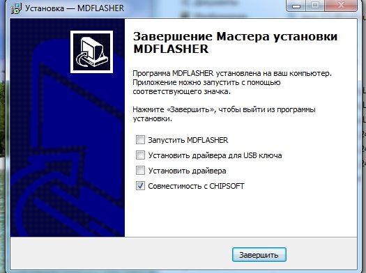

При установке мдфлешера есть галочка совместимости с чипсофтом. Я ставлю галочку. А остальные убираю, как на скрине. Это правильно?
Боюсь, это именно то что МДФлэшер и делает. Если галку не ставить, то он и ручонки свои шаловливые не суёт в файл настроек.

А может и зря наговариваем на МДФлешера. Сейчас посмотрел Джейсона, таки нет, там стоит "OpenPort2Mode": true
Ну это лучше спросить у разработчиков MDFlasher.
