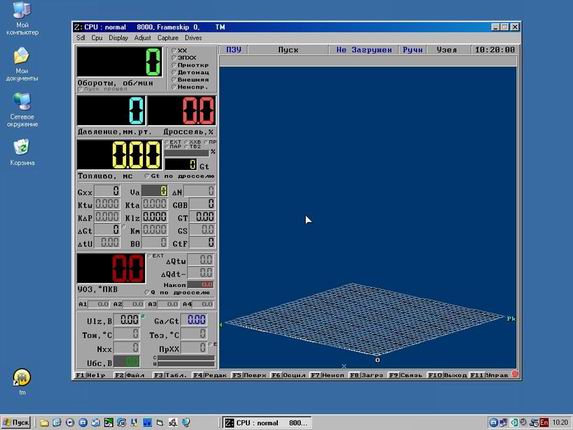

1. кто нибудь работал с таким адаптером? http://www.masterkit.ru/main/set.php?num=634
2. я сделал загрузочный CD, вставляю его в cd-rom, ставлю загрузку с cd, включаю комп и загружаю DOS, запускаю TMonitor, все работает...но это все на стационарном компе, где есть COM порт.
ВОПРОС: если я куплю Ноутбук и USB-COM переходник, будет ли этот переходник работать из под DOSa или ему только Windows нужен???
Tmonitor не работает в Windows XP а ставить на ноут Windows 98 как то не хочеться....

Сообщение dl » Ср мар 14, 2007 6:00 pm
Под ХР запустить АКМ можно, надо выставить в свойствах екзешника совместимость с 95 виндой и в разделе Память выставить поддержку EMS

Сообщение gunner05 » Чт мар 15, 2007 11:34 am
dl писал(а):Под ХР запустить АКМ можно, надо выставить в свойствах екзешника совместимость с 95 виндой и в разделе Память выставить поддержку EMS
да точно работает.. только и XMS память тоже надо выставить,
я нашел еще одно решение, подходит не только для Win XP, это эмулятор DosBox, даже под Linux есть.
DosBOX 0.7 http://ykhwong.x-y.net/cvs/frame.html
Оболочка http://members.home.nl/mabus/

Сообщение andig » Чт мар 15, 2007 12:12 pm
В случае с ноутбуком где нет СОМ порта и есть USB k-line адаптер можно поставить Microsoft Virtual PC 2004, создать виртуальную машину ДОС и в ней загружать образ TMonitor. Не надо никаких дискет и компактов. Лично пробовал - все работает. Только надо настроить СОМ порт в виртуальной машине.
