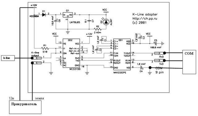

Я не могу понять, если от ЭБУ все необходимые линии (имеются ввиду 55 контакт и контакт разрешения программирования) идут на диагностическую колодку, то какая разница - шить на столе или через диагностический разъем? Я уже перешивал свой сенс (2006 год, лямбда, без RCO) с помощью загрузчика ПАК-2, так вот он тоже через диагностику не захотел шить. Выдает что то по поводу bootstrap и тишина. Скорости порта перебирал, питание дергал - ничего это не дает. Может надо клемму на аккумуляторе откидывать - ведь когда шьешь на столе, питание вначале вообще не подается на ЭБУ, а в машине он постоянно запитан. Или играет роль длина проводов от колодки диагностики до ЭБУ?

Какой у тебя адаптер и как все подключено в машине? Ты просто перемычку ставишь, или через резистор 1,5--4кОм?
У меня все подключено по схеме, которая во вложении к сообщению.
Где у меня может быть ошибка?
