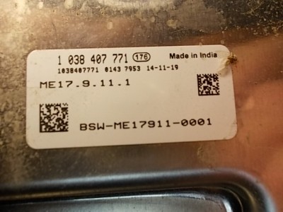

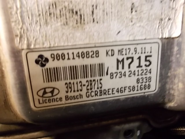

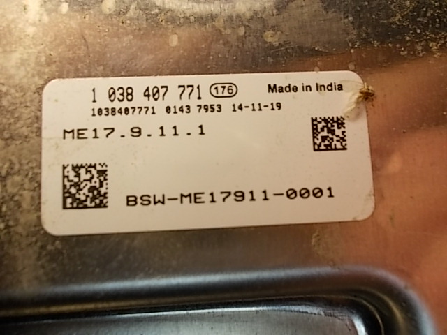

Сообщение MAFIOZI » Пт июл 15, 2016 11:52 am
Такой писать Модулем ME 17.9.11

Сообщение MAFIOZI » Пт июл 15, 2016 11:54 am
А что такое M715

Сообщение MAFIOZI » Пт июл 15, 2016 11:57 am
Паспорт
