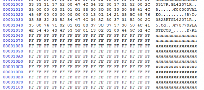

Сообщение chipsoft » Чт фев 04, 2016 3:25 pm
Эта область - область виртуального еепрома, ее сам ЭБУ прописывает. По ОБД эта область ни читается и не пишется.

Сообщение YenaAlexandr » Чт фев 04, 2016 3:35 pm
Но так считал же ТС прилагает считанное
CHIPSOFT.RU
Сообщения: 8317
Сообщение chipsoft » Чт фев 04, 2016 3:43 pm
Та область при чтении по ОБД2 заполняется косвенно по полученным идентификаторам с диагностики. Для загрузчика по ОБД2 эта область никакой роли не несет, а только позволяет однозначно определить прошивку.

Так в том то и дело, что человек считал и правил в СТР7.0. Если редактор открыл считанное, значит, оно было считано корректно. Но ситуация очень неприятная. Не пожелаешь никому. И даже не понятно, в чем косяк.

Иоанн писал(а):
wmasterw писал(а):Делал бы бэкап , нем было бы такой ситуации.
Хотя , кто его знает где и на чем споткнешся
И что ? Пока нет результата ? конечно если подтянула карту значит нашла правильно контрольку , значит вычитана прошивка корректно , единственный вопрос , достаточно ли считанного по обд для записи катагом ?

К примеру, с Черри 2,4л вопрос как бы не решен. По крайней мере, никто еще не отписался положительно. А здесь может и опенпорт2 как бы. Но ведь считалось и редактор увидел. Значит размер был правильный. Пробовал сейчас удалить во флеш два 00 и редактор не видит флеш, пишет, что размер не верный. Если в считанном битые файлы появились, то откроется. Сейчас вместо двух FF установил 00, открылся нормально.

Прилагаю еепром с этого блока
