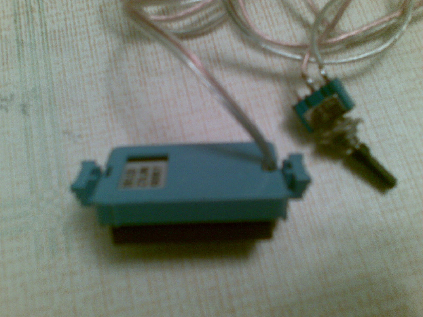

Сообщение Robin » Вс янв 13, 2008 10:23 pm
Весьма огорчён. но это, как говориться, мои проблеммы, но зачем не паяешь, не пойму...даже если перешить нужно будет, то какие проблеммы? Стёр УФ, вставил в прогер, записал заново. Ну а если спросить как вставить, вот фотка переходника для прогера. Какие проблеммы его сделать и избавить себя и клиента от проблеммы неконтакта? Качество фотки не очень, но, думаю смысл понятен.
