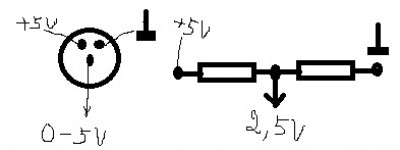

Или как вариант попутали местами питание +5В и массу.
Если у вас на датчике такой же разъем как на датчике положения дроссельной заслонки (ДПДЗ), возьмите ДПДЗ и подключите вместо датчика давления. Не вращая датчик на выходе должно быть около 0В. Выставте 2.5В на выходе датчика и пробуйте. Или сделайте делитель с двух резисторов по 1КОм и будет вам 2.5В на 37 ногу или переменный резистор и выставляйте что хотите.
Выложите прошивку на которой вы лепите кондиционер или скиньте в личку.
На картинке разъем ДПДЗ не помню где +, а где масса, если на выходе вместо нуля 4.5В - поменяй их местами.
.jpg
тел. 066 7763335

Поменял местами +5 В и массу, на выходе стало 0,2 В. Значит, питание на датчик давления ланоса подключается "наоборот" относительно славутовского ДПДЗ. Но проблеме это не помогло, мозги не включают кондер.
Сама прошивка у меня стандартная, с единственным отличием - активировано реле кондиционера. Поскольку горит чек на кондер, то в прошивке проблем быть не должно. Я уже начинаю грешить на вставленные в колодку микаса контакты. Мне не видно, есть контакт или нет, я просто вставил клемму до упора. Клеммы брал от переходника автомагнитолы. Но как проверить наличие контакта в колодке, пока не знаю...

getbmah писал(а):Поменял местами +5 В и массу, на выходе стало 0,2 В. Значит, питание на датчик давления ланоса подключается "наоборот" относительно славутовского ДПДЗ. Но проблеме это не помогло, мозги не включают кондер.
Ну значит наоборот по отношению к ДПДЗ, извиняюсь, всего не запомнишь. Кондер при 0.2В и не включится, должно быть 1.5-3.5В. Но проблеме это и не поможет.
Выше было написано, что при принудительном включении кондера чек по обрыву реле тухнет. Значит ЭБУ включает реле, точнее пытается но нет цепи.
Вот и направление поиска, куда еще точнее. Вскрой те ЭБУ подпаяйтесь прямо к контактам разъема на плате и исключите плохой контакт в разъеме. Заодно сможете проверить наличие соединений и деталей для управления кондером.
