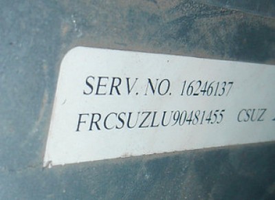

В ПЗУшном блоке какая прошивка родная?Случайно не CSUZ?

В ПЗУ родная прошивка csuz
Сашка
Сообщения: 534
Сообщение Сашка » Ср июл 15, 2015 4:04 pm
Sergey3108 писал(а): csuz
С этим блоком работать не будет, проверено.
