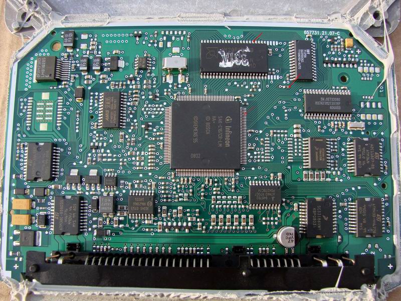

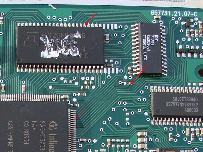

Глянь фото этого блока выше, там 104я нога подвешена на 5в через резюк 3.9к, если использовать 3.3к на массу получится делитель примерно 50/50, тоесть на ноге будет 2.5в, проц не войдет в бут, а если взять 330 Ом, это делитель 1/10 0.5в соответствует лог 0. Или надо выпаять подвешивающий резюк, и тогда можно хоть 330 Ом, хоть 15кОм на массу и все ОК.Witold писал(а):Этот блок читается так же как и Симос3.3., без вариантов. Подключение на https://wiki.obdtuning.de/index.php?tit ... mos_33.jpg
104 ногу проца на массу и не через 330Ом, а как минимум 3.3кОм. Я вообще всегда эти процы перевожу в бут резюком 15кОм

						пробувал через 4.7кОм на 104 ногу и на 27 и 28 ногу флеш, бесполезно. соеднения нет. пытался модулем МЕ7.ХбутWitold писал(а):Этот блок читается так же как и Симос3.3., без вариантов. Подключение на https://wiki.obdtuning.de/index.php?tit ... mos_33.jpg
может не тем пробую?
Кнечно не тем. В МЕ7... сигналы чипЭнейбл и врайтЭнейбл подключены к процу стандартно, а в Симосах на альтернативные порты, хотя читаться должно любым модулем для 167 проца.

Не пойму почему так боитесь взять 330 Ом??? Или выпаяйте вконце концов резистор с 104 ноги, и тогда 4.7к 28 ногу флеши на массу и вперед. Читаться будет любым загрузчиком, а вот писать будет не каждый, но вы для начала наладьте процесс чтенияlbarakin писал(а):пробувал через 4.7кОм на 104 ногу и на 27 и 28 ногу флеш, бесполезно. соеднения нет. пытался модулем МЕ7.ХбутWitold писал(а):Этот блок читается так же как и Симос3.3., без вариантов. Подключение на https://wiki.obdtuning.de/index.php?tit ... mos_33.jpg

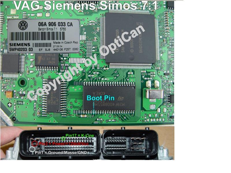

						Не тем. Используй Комбик закладку "BSL режим С16хх", среднюю скорость, также справа внизу выбери Simos 7.1.lbarakin писал(а): пытался модулем МЕ7.Хбут
Подключение:
1 - масса ЭБУ
2 - масса ЭБУ
3 - Включение зажигания (+12В);
17 - K-Line;
55 - Включение зажигания (+12В);
62 - Неотключаемое питание (+12В)
Массу можешь подключить одну на любой пин.
Тыкай щуп с резюком (у меня был 4.5 ком) на 104 ногу проца, или на любую точку на фотке, куда удобней. Я тыкал в резюк. Второй конец (крокодил) щупа, сам понимаешь, на массу. Имей ввиду, что на металлизации с краю платы массы нету.
Пробуй, всё получится.
Да, забыл добавить, но ты должен знать и так, в начале тыкай щуп, а потом подавай питание...
