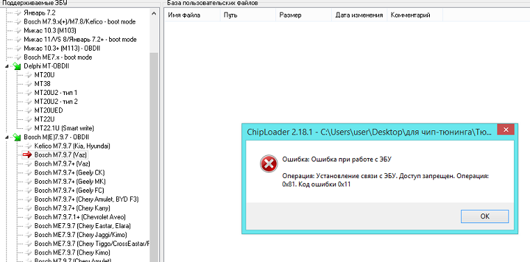

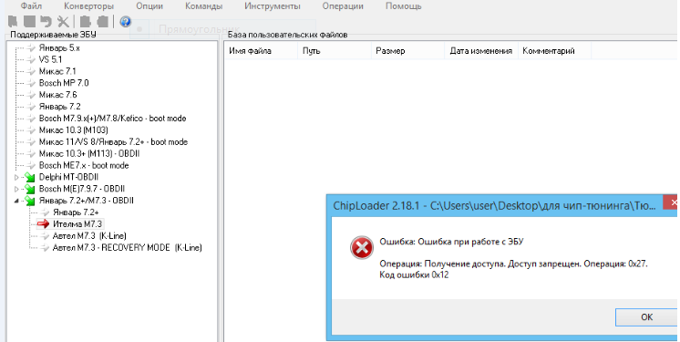

Всем доброго времени суток! Дело в том, что при попытке прошить через ОБД выскакивает ошибка, подскажите пожалуйста в чем может быть проблема. Кстати с Бошем 7.9.7 и соответствующем модулем такая же беда. Спасибо!

Сообщение chipsoft » Ср янв 28, 2015 10:25 pm
Очень похоже на то, что не все питания в соответствии с файлом справки приходят на ЭБУ.

Сообщение bumer793 » Ср янв 28, 2015 11:40 pm
Спасибо! Я не замыкал главное реле, думаю проблема была в этом, по результату сообщу.
