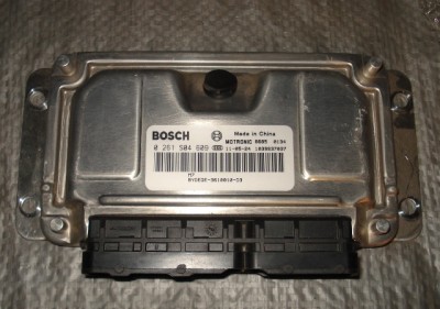

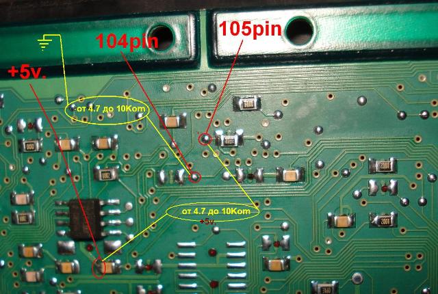

Не могу в бут считать прошивку, как в хелпе написано чтото не получается, может что не так делаю.
На фотках точки перевода в бут.

Не правильно подключаешь резисторы.
Так попробуй.

Спасибо попробую так.
